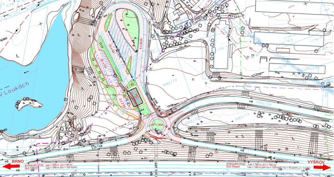

Studie na rekonstrukci odpočívky Rohlenka vlevo.
1. Nevím, zda-li se vyplatí realizovat, když v rámci rozšíření na šestipruh se má odpočívka zrušit.
2. Lávka pro pěší se v rámci rozšíření D1 na šestipruh bude také rušit.
3. Pokud by byla zachována, navrhoval bych uzavřít propojovací větvi na II/430, tím by nemusel být realizována OK. Vazba na II/430 má být realizována pomocí nové MÚK Tvarožná.
4. Umístil bych tam cedule s tím, že na vrchu Santon měl Napoleon dělostřelectvo, naprotějším kopci Žuráni velitelství atd. k Bitvě 3 císařů.
