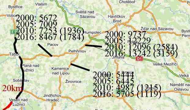

Přikládám souhrn intenzit ve formátu celkově vozidla(nákladní vozidla) za 24h dle sčítání ŘSD. Záp.obchvat je podivuhodná stavba z hlediska historie, odůvodnění i plánovani do budoucna.
170417_mapka s pocty_aktualizace scitani 2016_orez Vysocina_cut.jpg (58.18 KiB) Zobrazeno 23809 x
-první "přimknutá" varianta z roku ´97 byla tak blízko města, že by dnešní Agrostroj neměl kam dát nové haly:) občanstvo jí odmítlo; prvotřídka tak blízko byl nesmysl (leda by zarostla do města a dnes se tam opět jezdilo 50km/h..) Dnes zhruba v té trase zůstala v ÚP místní ulice (šikovně by naředila místní dopravu mezi sídlištěm a prům.zónami a šlo by kolem ní bydlet, v Pe nejsou pozemky:) )
-dokumentace současné verze mluví o kritických hodnotách transitu na Jindřich.Hradec v centru města 13000-19000 vozidel/24h. (což ovšem není transit ale celkový provoz, asi z 2/3 tvořen lokální dopravou) třeba jen slovíčkařím..
- ani pomocí ctrl+F v dokumentaci záp.obchvatu nenajdete "D3" - naopak tvrdí „v okolí města se nepředpokládají žádné další významné silniční stavby, které by se výrazně projevily v organizaci dopravy přes město“ :kladivo: a to je asi kde začíná průšvih i s navržením MÚK...(i novější dokumentace obchvatu Starého Pelhřimova mluví o významu propojení D1 a D3 a očekávanému narůstu dopravy po I/19 :) ) Oni asi vážně věřili že záp.obchvat bude hotov dlouho před dokončením D3 do ČB, nebo je to neskutečný šlendrián..
-pak tu máme mýto I.tříd od 2020.. dnes má nákladní trasnit před Pelhřimovem volbu při cestě na jih: přes JH zdarma, ale o něco pomaleji; nebo riskovat kopec v Chýnově a pak na bezpečnější/rychlejší D3 za 300-500kč mýtného. Až se v roce 2020 ceny mýtného srovnají, další část dopravy se přesune z I/34 na rychlejší a bezpečnější I/19 (s obchvatem Chýnova v té době)
- kosmetickou změnou bude někdy v budoucnu přeznačení cedulí navádějících na Čes.Budějovice. Nyní po I/34; předpokládám že ŘSD nebude novou dálnici dlouho tajit:) Závažnější ovšem je, že kdo jede "podle GPS" zvolí I/19 a D3 již dnes. Z Chýnova zkratku přes Turovec je to asi o 2km kratší a 10min rychlejší než "kochací I/34.. a na D3 stroje kopou :twisted:
- spíše stagnující provoz na I/34 tak dostane luxusní silnici "duchů" pro 4-6tis vozidel/24h? zatímco Starý Pelhřimov může očekávat brzy 10tis/24h čistě transit - ti všichni si před staráčem budou muset zpomalit.. Myslím, že pokud by ŘSD projekt záp.obchvatu aktualizovalo, zjistilo by že existuje Starý Pelhřimov a D3:)

to Ricos: velmi, velmi přesně. Tyto relace jezdí vcelku pravidelně a troufnu si říct, jaký se dá vývoj.
1. stavba západního obchvatu Pelhřimova se víceméně chystá, není to samozřejmě nějaký kvapík, ale chystá.
2. po dostavbě obchvatů Chýnova a vesnice Kámen (2020) dopravní intezity v Pelhřimově zákonitě porostou
3. v té době bude západní obchvat stále v očekávání, ale konečně se příprava rozeběhne plným tempem
4. okolo roku 2022-2023 se dočkáme obchvatu, nicméně do kritické situace se dostane úsek Pehřimov - Humpolec (D1). Takže očekávám nápady ve smyslu předělání všech úrovňových křížení na MÚK a střídavý třípruh
5. Načež mezi lety 2025-2028 se to s velkou slávou dokončí, aby se okolo roku 2030 zjistilo, že toto trasování je ideální na vedení D19 a předělá se to celé.... :lol:
