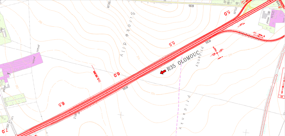

Cena za zachování MÚK Mohelnice-jih je vedení přidatných pruhů na samostatném tělese v délce cca 1500 m, úplně nesmyslně. :crazy: Jen, aby byla dodržena norma. :crazy: :crazy:

Chvíli mi trvalo, než jsem se zorientoval... Nicméně mě napadá dotaz: toto by se mělo dát řešit v rámci normy kolektorovým pásem, ne? Na D1 u múk Trnávka a múk Lipník/B se to řešilo právě tak. Nebo i to je řešení mimo normu?
Příspěvky: 12229
Re: D35 Staré Město - Mohelnice
michal píše:Chvíli mi trvalo, než jsem se zorientoval... Nicméně mě napadá dotaz: toto by se mělo dát řešit v rámci normy kolektorovým pásem, ne? Na D1 u múk Trnávka a múk Lipník/B se to řešilo právě tak. Nebo i to je řešení mimo normu?
Spojit MÚK Mohelnice-jih s MÚK Mohelnice-sever (I/44) kolektorem vychází na 2,5 km.
Jenže o výjimku se bude muset žádat, dle výše uvedené situace nevychází vzdálenost od MÚK Loštice, která činí jen 2,0 km, dle normy má být 4,0 km.
Jako nejlevnější řešení z hlediska stavebních nákladů mi vychází nestavět MÚK Mohelnice-jih, neboť od MÚK Mohelnice-jih vede podél D35 přeložka silnice II/444 k I/35 a ta je dále napojena do MÚK Mohelnice-sever. Jako druhé nejlevnější řešení je dle mě zachování současné MÚK Mohelnice-jih ve směru od a do Olomouce s nutnou výjimkou z normy.

Ideální řešení je stavět všechny MÚK na všechny směry a povolit výjimku z normy. Ostatně čerstvá novela vyhlášky č. 104/1997 už to stavebnímu úřadu výslovně umožňuje.
