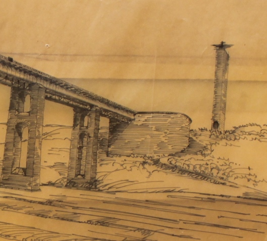

Když to šlo naprojektovat v Praze viz příloha ...
Erich Langhammer 1942 (profesor DTH Praha).
Akorát tu německou slepici bych nahradil třeba Žižkou v silně nadživotní velikosti
Na D 35 mě nenapadá kde. D 11 určitě u Kuksu...
D 49 tam bude více příležitostí.
