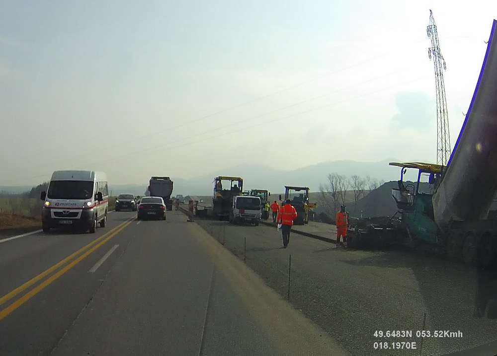

[D48] Rybí – Rychaltice
Finišeři v akci. Škoda, že pokládání CBK pojede zase na lanko.
