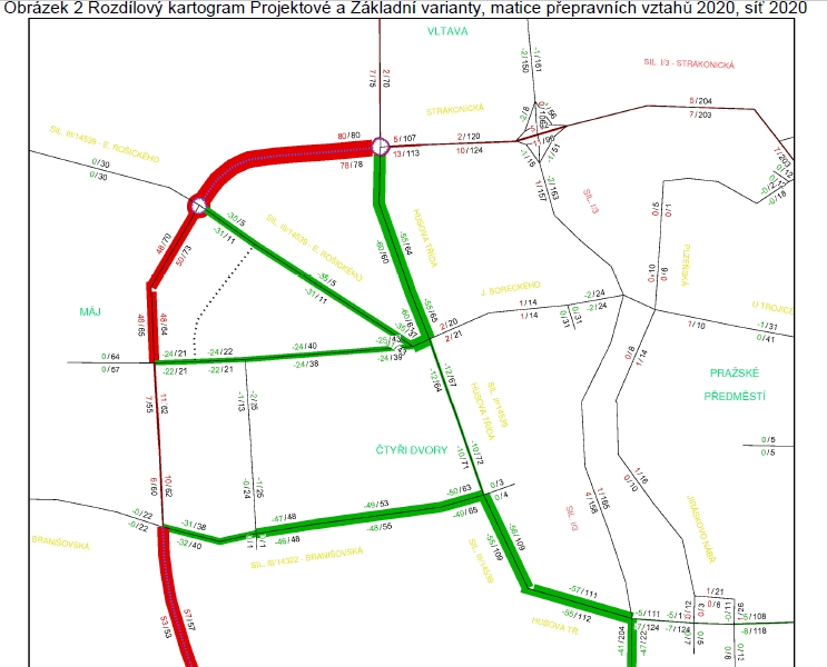

Intenzity na M. Horákové se mají po vybudování spojky přibližně ztrojnásobit. Počet aut projíždějícíh sídlištěm vzorste v důsledku vybudování spojky jen stopově, ale zásadně se změní dopravní vztahy, protože např. ti, kdo jedou z A. Barcala, dnes pokračují ulicí O. Nedbala, po vybudování spojky ale ve velkém budou pokračovat přes M. Horákové na novou spojku. Na tom, že hlukové limity nelze dodržet ai při intenzitě 5 000 osobních aut/den je vidět, žebuď zmírníme limity, nebo přestaneme jezdit...
- rozdíly intenzit
- horakove.jpg (182.83 KiB) Zobrazeno 46225 x

Odkud je ten obrázek? mám pocit, že jsem ho dosud neviděl nebo jsem to již zapomněl
. a vlastně ani nechápu význam těch hodnot....
Re: Spojka M. Horákové - Strakonická (ČB)
Je to z EIA na rozšíření M. Horákové na 4-pruh, odkaz je nahoře (je tam třeba i hluková studie, limity nejsou plněny v horních patrech ani s protihlukovým tunelem). Vychází to z dopravního modelu města od Mott MacDonald. Podobné obrázky jsou i v IPODu na stránkách města, ale pro celé město. Jinak barevné hodnoty vyjadřují úbytek/přírůstek intenzit ve stovkách, druhá hodnota za / udává celkové výhledové intenzity ve stovkách vozidel.

Me z toho obrazku vyplyva , ze pocita s tim, ze se intenzity zmeni takto proto, ze vetsina Maje jezdi na Strakonickou. To mi ale prijde jako cira spekulace a pokud to plati, pak je tomuntak proto, ze se lide z Maje a obci za Majem chteji jen vyhnout dalsim nedoresenym mistum typu Vystaviste.

Neřekl bych, že se počítá s tím, že většina lidí z Máje pojede na Strakonickou, ale že většina lidí z Máje z těch, kteří pojedou na Strakonickou, pojede po nové spojce místo E. Rošického a O. Nedbala. Na Strakonickou se dle obrázku přesune z Husovky 1 200 vozidel. Z obrázku vyplívá i to, že přibližně polovina lidí z Máje jede na sever a polovina na jih. Naopak na ten jih jich dle obrázku jede o něco víc než na sever. Zatímco na sever pojedou ze sídliště prakticky všichni po spojce, na jih pojedou po spojce na Litvínovickou, Branišovské a O. Nedbala.
Myslím, že na Strakonickou by se mohlo přesunout více vozidel, kdyby se upravila do podoby, jakou má třeba průtah KV, tedy kompletně mimoúrovňová po odbočku na propojení okruhů, z té by do Nádražní pokračoval jeden průběžný pruh v každém směru. Pak by vedla ve stávajícím uspořádání až ke křižovatce s Rudolfovskou, kde by vstupovala do tunelu, který by končil u křižovatky s Žižkovou, takže by mohl vzniknout před nádražím kvalitní přestupní terminál na MHD. Je to sice sci-fi, s plánováním by se ale mohlo začít už teď.
