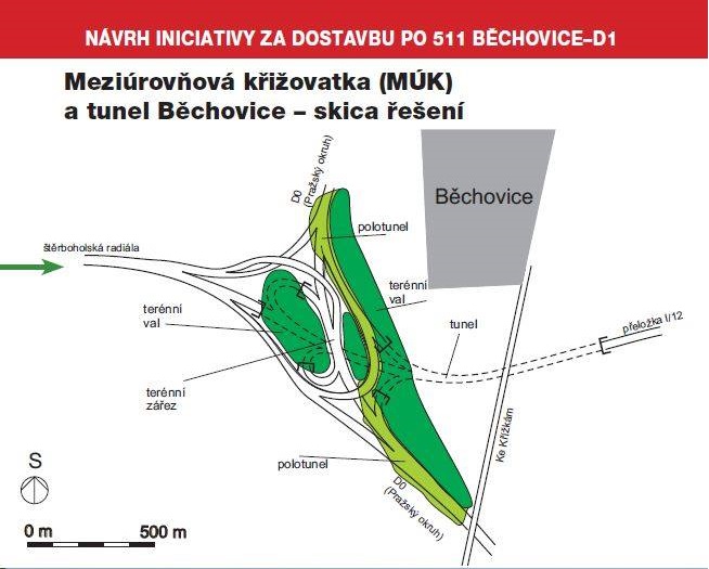

Pod názvem „Stop kamionům – Iniciativa za dokončení Pražského okruhu“ se na sociálních sítích objevila další platforma
http://www.sokp511.cz/proti-zahlceni-pr ... zete-i-vy/
Také tam mají další návrh na MÚK u Běchovic

Co je polotunel?
Re: D0 511 Běchovice – Modletice (D1)
Já jsem si pod tím představil to, co je u nás před tunelem Libouchec ve směru Praha. Ovšem musím říct, že bych ve zdejší diskuzi čekal jiné reakce než posměch nad chatrným názvoslovím. Protože ten návrh s něčím přišel a někdo konečně navrhl něco jiného, než co si tvrdohlavě prosazují dvě zúčastněné strany - všechno vs. nic. Je škoda, že nic takového nedokázalo už dříve navrhnout ŘSD. Ne třeba v tomto rozsahu, ale prostě přijít s něčím, co by situaci mohlo někam posunout.

To co je zde navrhnuto je pouze malůvka, která bude v reálu nejspíš nerealizovatelná. Nikdo v ní neřeší normové parametry, na některých rampách by bylo stoupání přímo úžasné. Je to v podstatě to, co chce ŘSD, jen trochu líbivěji a hlavně nákladněji řešeno. Myslím, že to protestujícím obyvatelům stejně stačit nebude.

Ja jsem termin polotunel pochopil tak, ze komunikace bude zastresena konstrukci pouze z jedne strany, tedy takova konzola, jenze to by vyslo ekonomicky mnohem draz, nez tunel.

Sosa píše:...na některých rampách by bylo stoupání přímo úžasné...
Zas taková tragédie mi to nepřijde. Spíš ty poloměry zatáček by asi nebyly žádný zázrak...
Ale pokud by to bylo jediné možné řešení, asi by se dala přežit i ta 40 na rampách - na Vysočanské radiále to taky alespoň trochu funguje.

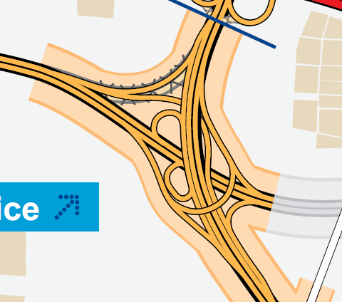

Já teda nevím, ale když porovnám tu malůvku s oficiálním letákem, tak tam nacházím jediný rozdíl - rampa D1->ŠR je vedena v jednom spodem a v druhém vrchem. Zbytek mi přijde co se poloměrů a stoupání týče naprosto stejný.

V tom asi ta změna spočívá. Snížit niveletu D0, proto je ta rampa vedena horem a I/12 ještě níž v tunelu.

Tam by přece měl bohatě stačit zemní val do "L" mezi zástavbou a komunikacema, jde teda "jenom" o to koupit pozemky mezi křižovatkou a zástavbou, za odvoz zeminy se v Praze těžce platí, tak by to snad takový finanční problém být nemusel. No a když se na D0 a I/12 udělá tichý asfalt a slíbí se tam úsekovka na 130 resp. 110 (ne, že bych ji obecně fandil - ale tady by to holt bylo něco za něco) tak to přece musí vyjít na papíře i v reálu.

Bohužel, říct, že zemní val to zařídí, nelze. Ani s 35 m vysokým zemním valem to nevycházelo. Proto se musí hrát tyto hry se snižováním nivelity a to zejména zatlačování zatížených směrů dolu.
