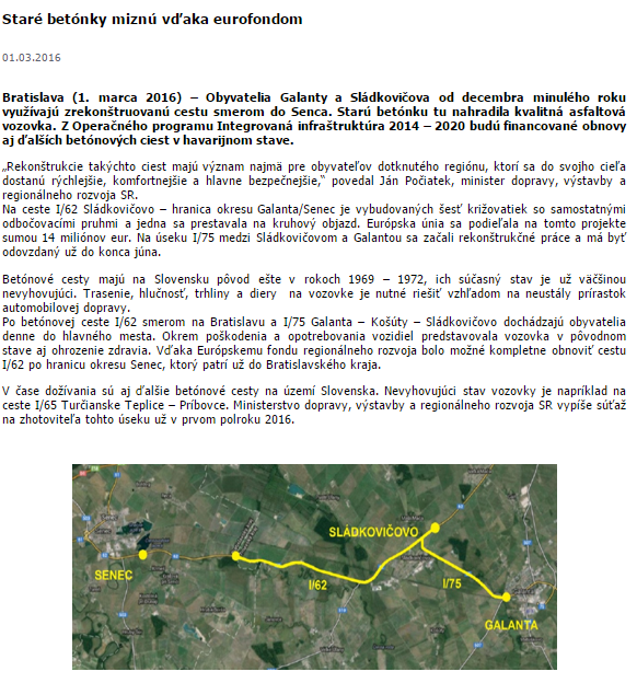

SSC zahajuje zásadní rekonstrukce silnic I. třídy, které jsou ještě z betonu. Tam, kde se ještě nestaví se plánuje přes fondy EU do roku 2020 začat. V článku jsou úseky, kde se již rekonstruuje i s postupem. :arrow:
http://forum.ceskedalnice.cz/viewtopic.php?f=208&t=4873
Ještě dodám, že třeba v Trnavskom samosprávnom kraji se rekonstruuje betonová silnice přes obec Smolenice.
JirkaS
Příspěvky: 2805
Re: Rekonstrukce silnic a mostů
Příspěvek od JirkaS »
Jen je škoda, že v celém článku důsledně mluví o "panelových cestách", jako by skutečně byly z panelů.
I formulace "Panelové cesty mali pôvodne slúžiť na prechod vojenskej techniky,“ uviedol pre Pravdu Pavol Kajánek, analytik Výskumného úradu dopravného. Cesty z nich vznikli až neskôr, a teda tieto úseky nikdy nevznikali účelovo ako vozovky na bežné používanie." je poněkud zavádějící.

Jen zde dodám, že staré betónky postupně mizí díky penězům z EU fondů. Přerábějí se na AB komunikace. Toto téma ale ponechávám v platnosti.
Více informací pak naleznete třeba v tématu k rekonstrukcím silnic anebo i průběžně v debatách.
