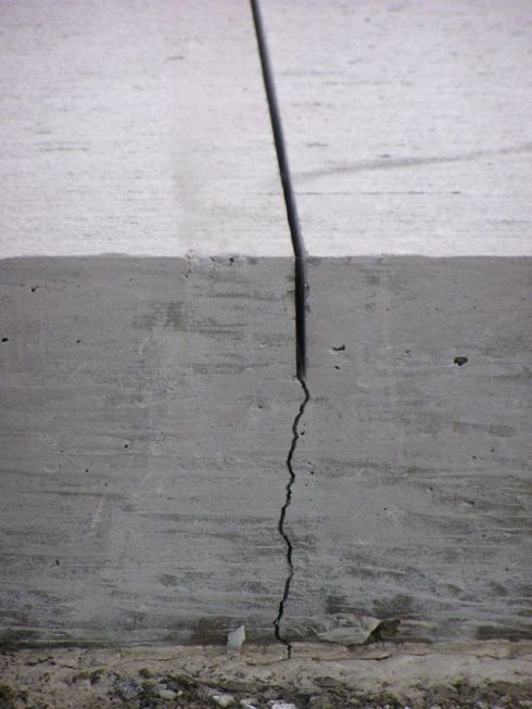

Jedna z mnoha prasklých desek pod spárou v úseku Ivanovice - Mořice (říjen 2004)
Ivanovice - Mořice říjen 2004.JPG (52.83 KiB) Zobrazeno 27712 x

Pokud vím, tak ta deska právě že prasknout má a ten řez je tam proto, aby praskla v tom správném místě.
Sosa
Příspěvky: 2508
Re: [D1] Stav povrchů na zánovních úsecích D1
Příspěvek od Sosa »
Říká se tomu řízené spáry. Proříznete povrch, po tím vám to v tom místě praskne. Používá se to stejně i u betonových podlah. Spáru na povrchu uzavřete pružným materiálem, aby mohlo docházet k dilataci. Problémy jsou v jiné výrobě cementu a množství přísad a příměsí, jež se dnes do betonu dávají. No a solení vozovek tomu taky dává svůj díl.

Tak pak je to v pořádku... Ale tím pádem je ale zase divné, že byť jich byla prasklá většina, zdaleka ne všechny. Proto mě to asi tenkrát zaujalo, proč některá ano a některá ne. Pouštím to tedy z hlavy... Ale díky za objasnění, v betonových konstrukcích se fakt nevyznám...

Ty desky mají prasknout, protože beton se při tvrdnutí smršťuje a kdyby se nenařezaly spáry, popraskal by úplně nahodile. Takto praskne přesně v místě nařezaných spár a spára se tak může se utěsnit. Horní část naříznuté spáry se pak ještě rozšíří a utěsní zálivkou. Takto vznikají jednotlivé betonové desky. Pokud nepraskly všechny hned, časem určitě praskne i zbytek, ale to už samozřejmě neuvidíte.

Ony již mohly prasknout, jen ta prasklina nemusela být viditelná. Spíš mne na té fotce zaujala velikost spár\, ne to že to má být poměrně nový beton není zanedbatelná.
a pod nařízlou spárou, v místě zlomu, jsou kotevní trny, cca. 40 cm dlouhé ocelové tyče, které mají zajistit, aby desky zůstaly výškově v rovině.

Také nejsem žádný betonář, jen co si pamatuju ze školy :-) Ale myslím, že beton se smršťuje hlavně v prvních několika dnech po ztuhnutí a stále se zpomaluje, křivka bude nejspíš podobná jako křivka nárůstu pevnosti betonu. Těm ocelovým tyčím se říká kluzné trny a opravdu zabraňují jen posunu výškovému, nebrání posunu vodorovnému, aby nebránily smršťování betonu.
