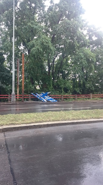

Tak bohužel. Jiná šance jak bojovat proti té zrůdnosti se směrovým značením v Praze, než tato už není. Bohužel, je to dost radikální, ale jinak už opravu nelze a není na co už čekat. Zde je první vlaštovka s odstraněním první velkoplošné značky s názvy Libeň, Pankrác a centrum a další budou v brzké době ihned následovat. Z nedostatku času a v rámci konspirace, foceno z větší vzdálenosti.
https://mapy.cz/zakladni?x=14.4343709&y ... &fov=1.257
Ten člověk stojí na fotografii zády k objektivu, zaměřuje místo pro novou značku s názvy MO a centrum, vše ve formě symbolu, dále s názvy Brno a Ústí/L., to vše zase samozřejmě s čísly dálnic v přerušovaném rámečku..

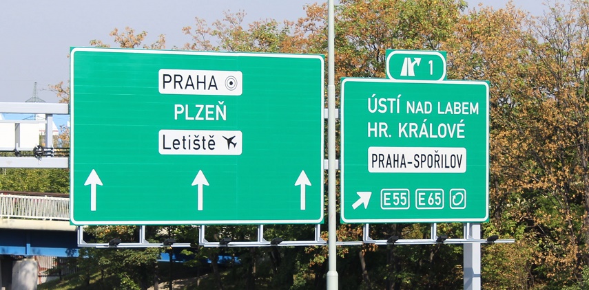

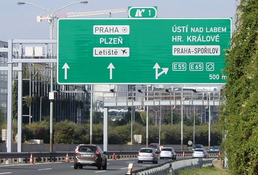

Tak v uplynulém týdnu nám na nultém km D1 vyrostlo nové značení. Poprvé na dálnici tak můžeme vidět nové symboly okruhu a centra....
- Značení v km 0 D1
- IMG_0789.JPG (208.16 KiB) Zobrazeno 8953 x
Re: Značení komunikací v Praze - dálkové vs místní (uliční)
Na to ti tak skočíme. Obyčejná fotomontáž.
Tedy vlastně ne, to ještě nepatří pod TSK, takže reál?
Je to super pokrok, díky za něj a díky za info. Bohužel, ale jak je vidět, opět jen v mezích zákona a našich možností. Proč se prostě nemohu zbavit dojmu, že i tato, na naše poměry, tedy hlavně na ty pražské, závratná změna, je pořád tak trochu chcíplotina? Jakkoliv už v novém trendu a duchu, ale pořád se stejnými, klasickými starými "manýry"? Obrovská nevyužitá plocha a na ní malé texty? Proč ta Praha nemůže být větší, tučnější, symbol centra také tučnější a větší? Ať mi nikdo neříká, že takto to nevypadá daleko líp, než ta chcípla Praha a naprosto nevýrazný symbol centra..
https://www.google.cz/maps/@45.4045504, ... 13312!8i66
Mě tedy toto přijde jako velký pokrok, ale asi je to tím, že tady nevykonává správu TSK, ale ŘSD. Symbol centra i okruhu je super, cedule s odbočením na UL a HK mi přijde ok, jen ta pro směr přímo... proč tam nedat Strakonice, Plzeň, Karlovy Vary, Chomutov (o pár mětrů dál u sjezdu na Jižní spojku tato města jsou). Nejvíce by se mi líbila též čísla silnic. Každopádně to je ale to poslední hezký, co návštěvníka Prahy jedoucího od Brna po D1 čeká. Pak už jen MICHLE, PANKRÁC a HOLEŠOVICE..
To by byla cesta zpět. To jsou staré značky, takový počet cílů je už moc. Chceme všechny naučit na kvadrantový systém cílů, každý z K.Varů se nejdříve bude chytat Plzně, pak se někde Vary/D6 objeví. Nemusí (nemohou!) být všude Vary, není všude tolik místa jako zrovna zde. Určitě mu bude Plzeň okamžitě a podvědomě milejší než jet na Brno ...Vilouch píše:proč tam nedat Strakonice, Plzeň, Karlovy Vary, Chomutov (o pár mětrů dál u sjezdu na Jižní spojku tato města jsou)

monin: Malými krůčky k lepším zítřkům ais nestačí co? Velikost symbolu i nápis Praha jsou naprosto v pořádku, nápis má 420 mm na výšku, víc už se nikde nedělá a je to zbytečné - ty fotky trochu zkreslují, v reálu to vypadá líp.
Ta přemíra volného místa je pak daná tím, že toto je poslední z řady značek, přičemž ty předchozí už moc jinak vypadat nemůžou, protože jsou společné pro směr přímo i pro odbočení. Dávat cíle na jeden řádek vedle sebe by podle mě zas dobře nevypadalo. K těém cílům, obecně platí, že ve směru do centra se značí jen Centrum (požadavek města) a před odbočením na MO taky městský okruh, tady jsme ale ještě od MO daleko (byť se tu směry rozvětvují), takže se značí jen dálkové cíle a z těch se značí jen nejbližší kvandratový cíl na jednu nebo druhou stranu. To že je tady i Ústí je jen důsledkem toho, že není dostavěná stavba 511 Pražského okruhu.
JirkaS: Modré značení má na radiálách a MO jeden háček, vyžaduje v podstatě všude značení subploch, protože téměř nikde nebudou klasické "modré" cíle. Subplochy samy o sobě zvětšují značky a navíc je značně znepřehledňují a komplikují. Navíc, jak už tu bylo zmíněno, tady jsme skoro všude v místech, kde je veřejné osvětlení, takže s viditelností značek problém nebude. Kdyby měly mít místní SMV jinou barvu než ostatní MK, tak se pak třeba u Barrandovského mostu dostáváme do nepříjemné kombinace bílých a modrých značek a tím chaosu, protože SMV začíná v obou případech až za křižovatkami za mostem...

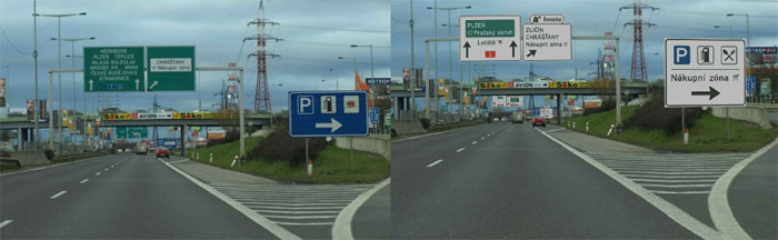

Když se dívám na tu bílou IJ 18c Návěst pro odbočení na odpočívku, neměly by být obecně na dálnicích tyto značky (IJ 18a, IJ 18b, IJ 18c) zelené? Nebo jde v tomto případě díky cíli "Nákupní zóna" o IS 9e Návěst před křižovatkou?
