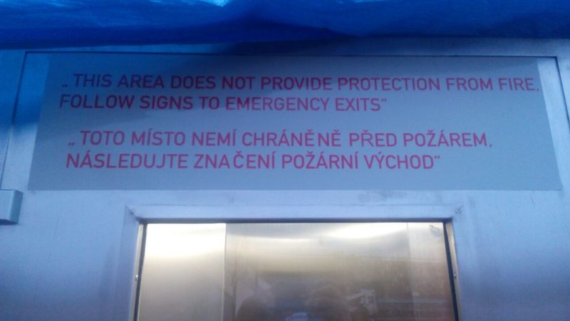

Něco pro odlehčení: Na SOS skříních v nových tunelech se objevily polepy. Zajímalo by mě, kolik takhle kvalitní práce stála a kterej tatar to vyrobil...
- sospolep.jpg (33.38 KiB) Zobrazeno 8880 x
Re: 0805 Lovosice – Řehlovice
Není náhodou požadavek na ty SOS skříně právě aby byly chráněny?
edit: až teď sem si všiml té chyby

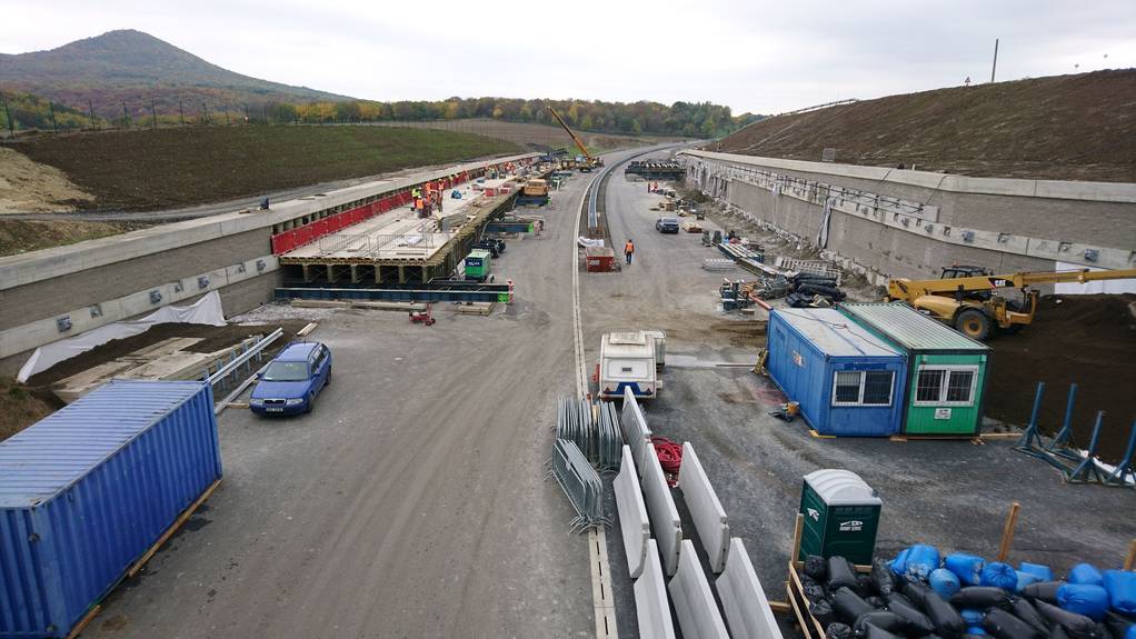

Nevíte někdo, co má znamenat tohle bednění???
http://gallery.ceskedalnice.cz/index.ph ... 1028/D8_58
http://gallery.ceskedalnice.cz/index.ph ... 1028/D8_57
http://gallery.ceskedalnice.cz/index.ph ... 1028/D8_56
V tomto místě:
https://mapy.cz/s/1b7S3
V tomto místě:
Hele podle mě jsou to nějaký kotvící prvky té stěny, které se dají dělat jen z nějaké nástavby vozidla, které ovšem nejdou udělat "z výšky" tak se těm vozidlům udělala nová pojezdná plošina.

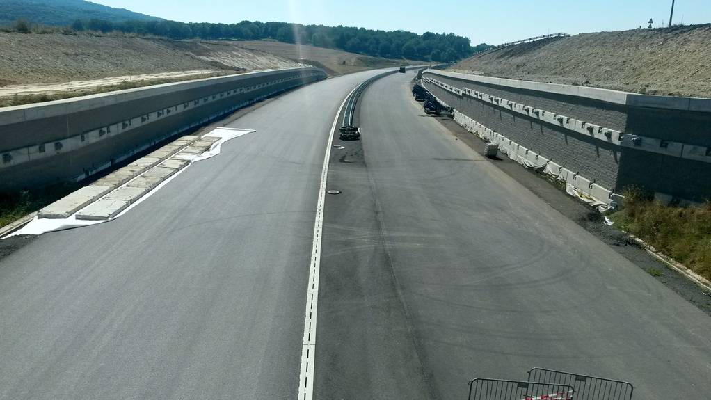

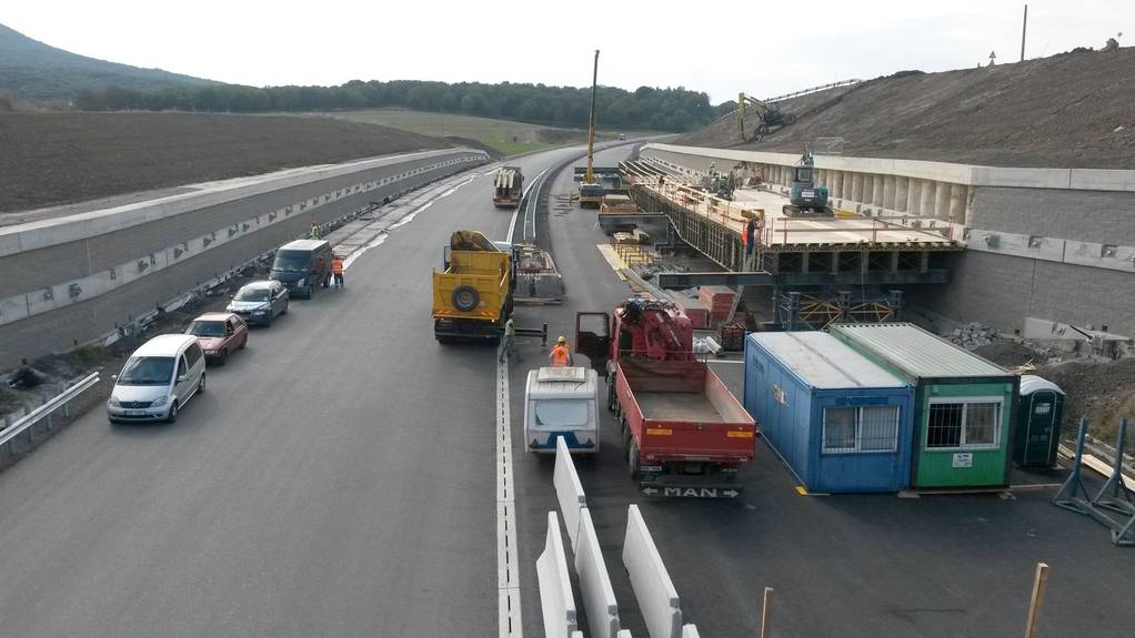

Vzhledem k přílišnému zatížení pilotových stěn, byly svahy nad nimi částečně odtěženy a nahrazeny vhodnějším materiálem. Z důvodu nedostatečného ukotvení těchto stěn, bylo těžkou technikou, která musela být vyzdvižena na postavené plošiny, přidána v horní části nová řada kotev. Pro obnažení pilotových sloupů a navrtání kotevních otvorů muselo být vybouráno ostění v horní části stěn a po jejich ukotvení bylo ostění opět vyzděno. Totéž se nyní děje na protější straně.Kuba píše:Nevíte někdo, co má znamenat tohle bednění???
V tomto místě:
- D8_1.jpg (79.45 KiB) Zobrazeno 8549 x
- D8_2.jpg (76.27 KiB) Zobrazeno 8549 x
- D8_3.jpg (96.48 KiB) Zobrazeno 8549 x
