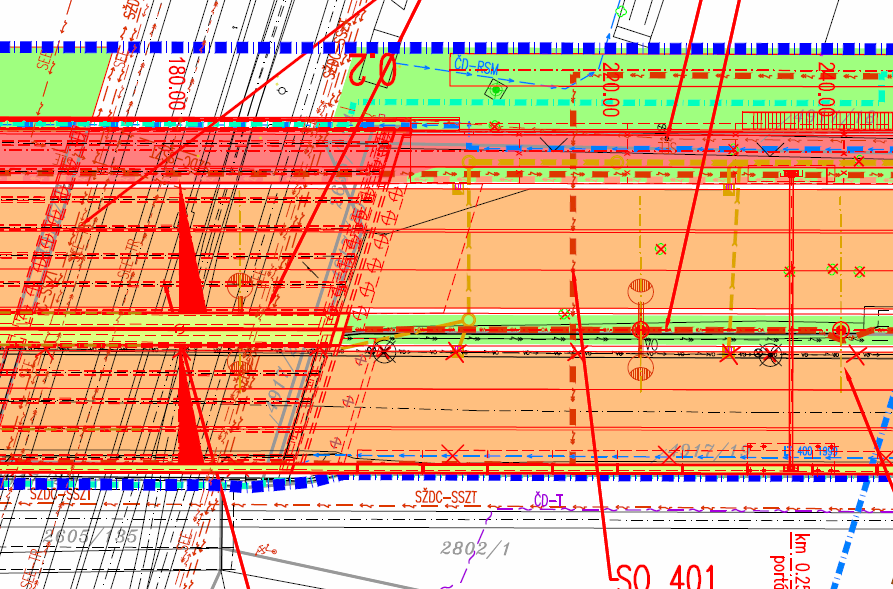

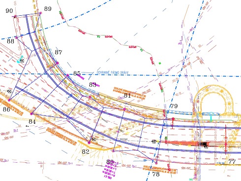

Co se zatrolejování týká, tak by mělo být podle dokumentace obousměrné. Jen nevím jestli se bude dělat přednostně směr CR-HK, nebo až po dokončení MUK Palackého oba směry najednou.
Dokumentace trolejového vedení

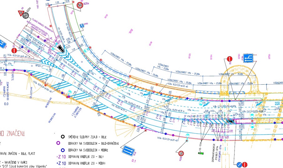

Snad tady nebudu vypadat jako prudič, ale snažím se vždy jen uvádět kompletní a přesné informace (které snad i mám). Takže jízdní pruhy budou opravdu 2+2 plus vlevo jeden vyhrazený pro HMD (a sjezd do prům. zóny). Šířka pravé části by sice na tři pruhy dala, ale je tam navržená 3,5m krajnice. Což si myslím že je dobře s ohledem na nehody, údržbu...
svislé a vodorovné dopravní značení

Paráda, dík za obrázky. :-)

Připojovací pruh není potřeba, situace nahoře by byla tak jak je nakreslená na plánku od Mostaře, ale směr HK -> nádraží by měl svůj pruh a nespojoval by se před křižovatkou do jednoho se směrem HK-> CR. Směr nádraží -> CR by se posunul o ten rozšířený směrem dovnitř křižovatky.
