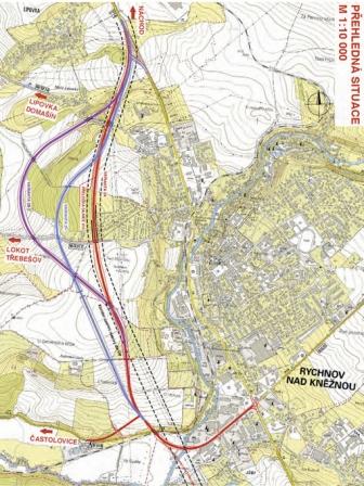

V Rychnovském zpravodaji č. 5 mimo jiné je článek o obchvatu a na straně 5 je situační zákres obchvatu. http://www.rychnov-city.cz/rychnovsky-z ... 14/p1=2378
Černou přerušovanou čarou je vyznačena původní trasa obchvatu tak jak by měla být i s přemostěním údolí řeky Kněžny (Na Jamách).
Červená je varianta 2A bez přemostění údolí. Napojení obchvatu je na kruhovém objezdu u Penny (pro všechny tři varianty stejné). Po projití ulice Pod Budínem, mezi průmyslovými objekty na motokárovou trať přemostěním řeky Kněžny pak kopíruje z větší části původní trasování obchvatu, tak jak by mělo být po dostavbě mostu a napojení nad Lupenicí na I/14 (podle ŘSD výhled minimálně 20 let
) Sporné místo začíná v křížení trasy obchvatu se silnicí III/3211 po bližší konec zahrádkářské kolonie (červená oboustranně ohraničena plnou černou čárou do tvaru U)
Fialová je varianta 2B vedena převážně na náspu do 10m
Modrá je varianta 2C vedena v hlubokém zářezu do 10 m a obchází přes biokoridor sporné místo a pak se vrací do stávající trasy.
Mimochodem na dotaz jednoho občana v diskuzi nebyl schopen projektant ani zástupce ŘSD kladně odpovědět zda při projektování variant si prošli trasy variant, tak jak je předkládají.
- zdroj: Rychnovský zpravodaj č. 5/2016
