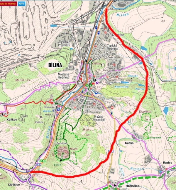

Možná už to tu bylo, ale kdyby ten obchvat nemusel začínat a končit těsně za městem, nevznikl by takový šílený oblouk se stoupáním a neomezoval město v rozvoji. Pokud by byl obchvat směrem od Teplic prodloužen podél silnice 257, kopec Bořeň by obkroužil z jihu a na stávající 13 by se napojil až u Liběšic, mohl by být nejen čtyřpruhový, ale i s povolenou 110. Proč se to pořád cpe tak blízko k městu ?
Re: I/13 Bilína, obchvat
Honey72: Váš návrh vypadá mnohem rozumněji, než návrh ŘSD. I tak bych se ale přikláněl k variantám co vedou příměji a nenaruší zbytky přírody v okolí Bíliny - tedy radši podél dolu a nebo ten průtah X.
Okolo toho Bořeně by to muselo být minimálně zahloubeno do tunelu. Ani já bych nechtěl zničit ty louky a výhled z kopce. Tunel pod stávající silnicí nebo železnicí by také nebyl marný. Sice všude samá řeka, ale když to dokázali Švýcaři a ke všemu podél jezera: https://www.google.cz/maps/@47.0017046, ... .99z?hl=cs
Tak ono se tohle jistě dá říct i o variantě východní tj. že bude komplikovaná, technicky náročná a nákladná. To stoupání po úpatí Bořně a překračovámí kolmých údolí nebude nic jednoduchého. Tady žádná varianta nebude levná.
Deviza západní varianty je v tom, že nejméně narušuje přírodu, tedy to málo co tam z ní zbylo a zároveň se vyhýbá obydleným místům a vede z velké části na dolem a průmyslem zasažených územích.
Být na mě, tak se rozhoduji mezi západní variantou a průtahem (variantou X). Východní bych škrtnul jako nejméně vhodnoiu variantu. Tedy přesně naopak než ŘSD :-)
Východní se pomalu opouští, proto byla zadána TS na variantu X od ŘSD. Výhodou je čtyřpruhové vedení a kratší vzdálenost oproti dvoupruhové a delší východní variantě.
