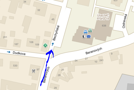

Křižovatka Beranových - Bechyňská - Dudkova
Mohu poprosit o konzultaci správnosti řešení na křižovatce Beranových - Bechyňská - Dudkova v Praze - Letňanech? Jedu Beranových (od metra) směrem rovně do Bechyňské (viz. přiložený výřez). Hlavní je Beranových, doprava, tedy musím dát přednost autům, která jedou zprava "od Kbel".
Dotaz je, zda mám blikat doleva nebo ne? Měl jsem za to, že ne (jedu na křižovatce rovně), ale některá auta mě vytrubují, ptž asi mají pocit, že odbočuji z hlavní. Čekal bych, že doleva bych měl blikat při odbočení do Dudkové (pro tento účel zapomeňme, že je to jednosměrka).
Takže teď blikám doleva, aby bylo jasné, že z hlavní odbočuji a auta za mnou zpomalila, ale nejsem si jistý, jestli to je správně: minimálně pro auta najíždějící z Dudkové to pak může být matoucí.
- Křižovatka Beranových_Bechyňská.PNG (93.65 KiB) Zobrazeno 12093 x

Podle předpisů by se blikat nemělo.
Podle převažujícího směru na Beranových, kde asi nebliká skoro nikdo, bych pro odlišení (a sdělení tem za mnou, že tu jen tak nelelkuju, ale jedu jinam, než hlavní proud) asi zablikal.
Autům z Dudkové to může být jedno, protože přijíždím po hlavní ( a taky zprava), Dudkové mě tak jako tak dávají přednost.

2Sopko: nejprve si musíme vyjasnit, co to je "správné řešení". Pokud budeme za "správné" považovat to, jak to definuje zákon a jak by to mělo být, potom při jízdě rovně se nebliká, a to nikdy.
Pokud budeme za "správné" považovat to, jak jezdí většina řidičů, potom budeme při odbočování z hlavní blikat i když to bude rovně (mmch tak to bylo definované v původních dopravních předpisech v 60. letech minulého století).
Osobně jsem přesvědčen, že "správné" je to, co je popsané pod první variantou a v takovýchto situacích neblikám. Pokud bych totiž přijmul druhou variantu, musel bych jezdit na úsecích s omezením rychlosti o 10-20 km/h rychleji - tak to přece také dělá většina řidičů. Při tom v tomto případě nás asi ani nenapadne, že bychom to měli považovat za "správné". Nebo ano?

Podle předpisů se blikat nemá a taky bych úplně neřešil co se dělá či nedělá podle 'zvyku'. Já se snažím o to aby moje počínání bylo pro ostatní čitelné a aby si snadno domysleli co mám v úmyslu udělat.

@ adamos, MPMP, Japao Joe: děkuji za názory. Potvrdilo mi to správnost řešení podle pravidel: neblikat. Nicméně s ohledem na to, že reálně tam smrdí nehoda každý den (a já bych to odnesl nejvíc: auto za mnou mě odhodí přímo na protijedoucí, kterému dávám přednost), budu se dál snažit nějak výrazně dávat najevo, že opouštím hlavní ulici.
Taky mě vadí to vytrubování řidičů za mnou, co jsou přesvědčeni, že bych měl blikat: nicméně s tím nic neudělám.

I když je správně neblikat, tak tady zablikám, než začnu křížit protisměrný pruh.
