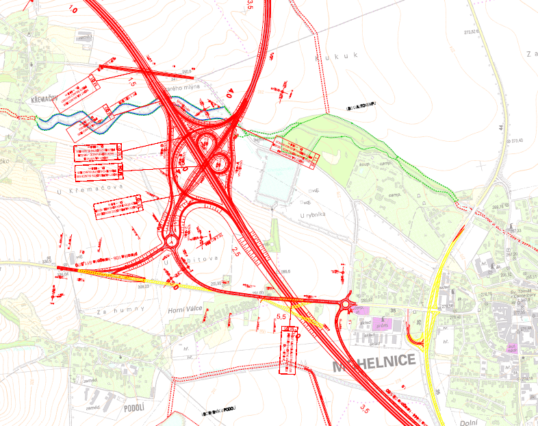

No ono je problém v tom, že tenhle usek se musí stavět s d35 neboli usek obchvat Mohelnice. Coz by mohelnici dostatecne v nejbližší dobe stačilo. Už jen proto, že by se zrušila křižovatka smrti... I kdyz je ted o 89% bezpečnější...
Re: I/44 Libivá - obchvat
Teoreticky by šlo I/44 ve dvou pruhu protáhnout na stávající I/35, udělat tam úplnou MÚK a tím by se umožnila samostatné fce obchvatu Mohelnice bez ohledu na navazující úsek D35, bylo by to výhodné i kvůli uzavření D35, že by se nemuselo zase jezdit přes Mohelnici, a že těch uzavírek bude kvůli tunelům dost.
Nevím, jestli se o tom uvažovalo, problém možná bude s teréném, přeci jen je to tam dost v kopci.
Nicméně tahle část má snad zatím jen EIU, takže by to podle mě stalo za zvážení.
Tenhle kousek by hodně pomohl jak Mohelnici, tak i provozu na I/35, protože by odpadlo to nepříjemné odbočení v Mohelnici ve směru Ol-HK.
Zajímalo by mě, jestli se o tom uvažovalo.

Můžeš to naklikat pro lepší názornost do mapy?

Pokud jsem to dobře pochopil tak asi takhle

Mapka je neaktuální. Tvar křižovatky by měl být trojlístkovitý a měla by do ní být napojena přeložka stávající silnice I/35. Např. viz EIA na D35 Staré Město - Mohelnice.
Je to vskutku tak, tak jsem rád, že to někoho takto rozumně napadlo, takže se může přednostně připravit obchvat Mohelnice.
Tak to je fajn se změnou křižovatky. Předtím jsem se divil, jak se řidiči z budoucí 635 dostanou na 44 do Šumperka. Museli by do Mohelnice a pak nejspíš po nějaké trojce. A hlavně v případě problémů na D35 u Starého Města by auta musela sjíždět ještě před Mohelnicí.

Ale ministr má pravdu, protože na co by byl obchvat, který by končil v poli dokud nebude EIA na stavbu tak Hold nejde rozdělit stavbu d35 na obchvat mohelnice a Líbivé... nebo se pletu? I když nechápu proč není v EIA zápis z veřejného jednání
Nevím proč by to nešlo rozdělit, ono i provozu v relaci Ol-HK by to pomohlo, byť jsou to jen necelé 2km dálnice, protože by se zcela vyhl Mohelnici. Všechno jde když se chce.

Jak nejde rozdělit? Původní plán byl, že se postaví část D 35 a I/44. Do MÚK Mohelnice-sever je připojena i stávající silnice I/35, na rozdíl do předchozího řešení. Z MÚK Mohelnice-sever by se postavili jen potřebné větve. Navíc by se vybudoval i funkční únikový pruh na I/35.

Moc hezký plán, jen tam nějak nevidím větev HK - SU. Nevím, jestli neumím číst nebo tam ta větev opravdu není?
Přes OK.

Stále je ještě čas na její doplnění.
Zřejmě se očekává, že ze směru od HK budou řidiči odbočovat minimálně. Docela si neumím představit tu značku před kruháčem, kam na ní umístí šipku a cíl ŠUMPERK s autíčkem. Jenže až se dokončí D43, provoz v tomto spojení stoupne. Sice to je ještě hodně vzdálená budoucnost, ale křižovatka se mi moc nelíbí už kvůli společnému pruhu pro nájezd a sjezd ve směru od OLM. Bude tam zřejmě kolektor, ale nemám tento "lístkový" typ rád :-)
