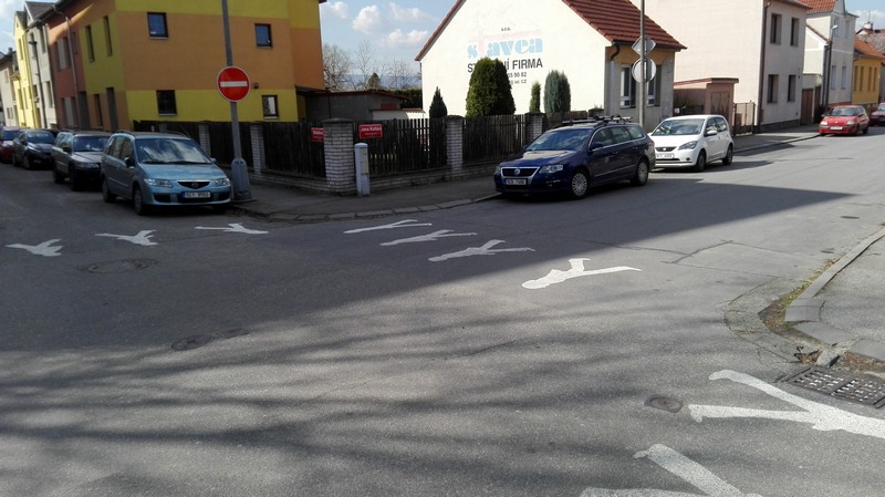

Setkal se už někdy někdo s chodcopiktokoridorem?
0310/II kolem Malše

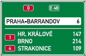

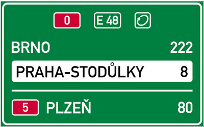

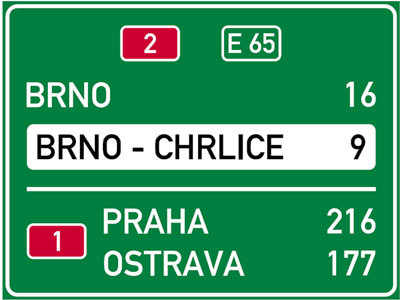

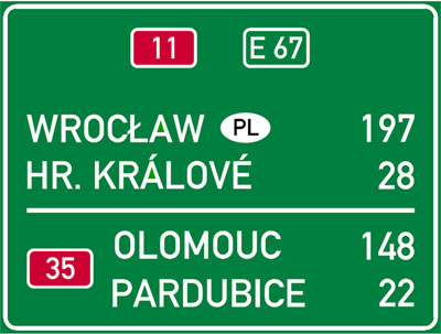

Posílám další ukázky z projektů, které už vznikají podle nových pravidel :)
Příspěvky: 8067
hh: něco ze severu Moravy (D56, D47, D48) by nebylo? jinak vypadá to moc hezky, kdy to bude zavedeno do praxe? letos příští rok, za dva roky, řádově?
Přemýšlím, odkud je z D11 blíž do Pardubic než do Hradce, pokud se nepočítá průjezd po I/36?
Majkii píše:Přemýšlím, odkud je z D11 blíž do Pardubic než do Hradce, pokud se nepočítá průjezd po I/36?
To je asi nějaká chyba projektu, má tam být tohle:
D11 E67
Wrocław (PL) 189
Hr. Králové 20
D35 Olomouc 148
D35 Pardubice 22

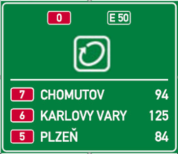

Všechny ty návrhy jsou super... jediné co mi přijde trochu nepřehledné je ten pražský okruh. Nebylo by logičtější a věcně správnější mít nad čarou velký symbol okruhu a pod čarou pak vybrané hlavní cíle (zde Brno, byť pro to dané místo bych tam dal spíše Plzeň, Strakonice, Budějovice, Brno...

bumbik píše:hh: něco ze severu Moravy (D56, D47, D48) by nebylo? jinak vypadá to moc hezky, kdy to bude zavedeno do praxe? letos příští rok, za dva roky, řádově?
Do roka a do dne!
Ano i Morava, jsou to cíle pod čarou v celém Česku.

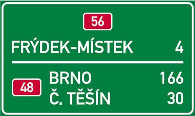

Příspěvky: 8067
hh: moc děkuji!! akorát mi tam chybí třeba Frýdlant nad Ostravicí tedy dálkový či místní cíl na I/56, pokud se bude dávat třeba v nějakém modrém obdélníku či jak, nebo cíle na jedničkách na takových cedulích zkrátka nebudou?
Příspěvky: 2561
Mrkni zde 4.8.2016 na návrh s I.třídami. Dohodli jsme se pak, že se budou řešit pouze dálnice mezi sebou.

Jaroslav píše:Všechny ty návrhy jsou super... jediné co mi přijde trochu nepřehledné je ten pražský okruh. Nebylo by logičtější a věcně správnější mít nad čarou velký symbol okruhu a pod čarou pak vybrané hlavní cíle (zde Brno, byť pro to dané místo bych tam dal spíše Plzeň, Strakonice, Budějovice, Brno...
Debatovalo se i o této variantě, ale měla své nevýhody. Na této značce se totiž značí vždy i cíl nejbližší křižovatky, takže pak to vypadalo trochu divně. Navíc ne každá dálnice v dnešním stavu navazuje tak jak bychom chtěli, takže výsledek vypadal takto:

Parádní práce. Ta cedule s D11 je, počítám-li správně, za exitem 76. :) Chystá se s označením D35 toho krátkého úseku Sedlice - Opatovice už letos po zprovoznění 1105-2 nebo se to nechá až na otevření navazujícího úseku na Ostrov?

ano, takto je to moc pěkné a přehledné (hlavně ta první), navíc jsem tam viděl ještě ten symbol okruhu - nějak takto...
když by u toho ještě byly ty místní cíle (jako na tvém návrhu to letiště), tak je to dokonalé. sem ale mé grafické dovednosti nesahají...

Martin96 píše:Parádní práce. Ta cedule s D11 je, počítám-li správně, za exitem 76. :) Chystá se s označením D35 toho krátkého úseku Sedlice - Opatovice už letos po zprovoznění 1105-2 nebo se to nechá až na otevření navazujícího úseku na Ostrov?
Chystají se značky do všech třech směrů ;)

pěkné, super že se na tom pracuje. snad jen... neměl by u těch cílů pod čarou být u čísla dálnice přerušovaný rámeček?
a ještě dotaz: stále platí, že dálniční uzly se budou označovat kromě čísla i názvem?

mapman: no super! a to jsem se dnes akorát vrátil od Pardubic a teď tu vidím tu novou Wroclaw a Pce pod čarou.. :ok: jen u těch pardubic by to měla být 37 ne? :)
No hlavně se ale přimlouvám, a´t se dá všude na těch nových značkách důraz na to, ať je to hlavně to klasické velké písmo, ne to úzké..! Nějaký oběžník s deseti vykřičníky k tomu dát a všude rozeslat.. :)
Příspěvky: 2561
Pozor z dálnice 11 budeš brzy odbočovat na dálnici 35...

Pokud jste to tu už řešili, tak se omlouvám a na diskuzi mě odkažte. Proč se u nás vlastně nepovedlo prosadit názvy cílů malými písmeny, které se mnohem líp čtou v tom relativně krátkém času, co řidič má? Protože jinak jsou výše zobrazené návrhy fajn, vypadají uspořádaně a jednotně (!) a když už se to má předělávat, tak při jednom. Nemám tolik najezděno, ale zdá se mi, že min. v okolních státech to všude pochopili a mají na značkách malou abecedu. Výhodu verzálek nevidím vůbec v ničem, nemluvě o "spotřebovaném" místu.
To je správná otázka - zkoušeli jsme protlačit i tuto změnu, ale u lidí, kteří o tom mohou rozhodovat, to bylo přijato negativně. Většina změn se dala odůvodnit, ale pro tuhle se argumenty hledají jen těžko - v konečném důsledku to sice přináší drobné zmenšení značek a zlepšení čitelnosti ale celkově by ta změna probíhala v terénu desítky let a vedle sebe by existovaly dva graficky výrazně odlišné systémy značení. To ale neznamená, že to nejde. Na Slovensku tuhle změnu nedávno udělali a předělávají úplně vše...
