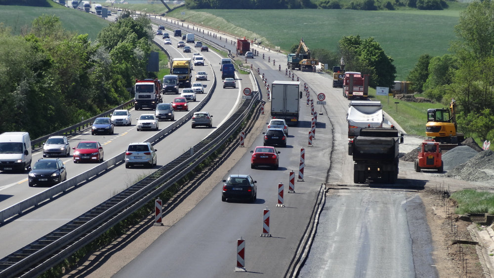

D1 Rekonstrukce vozovky km 210,0 až 204,6 L

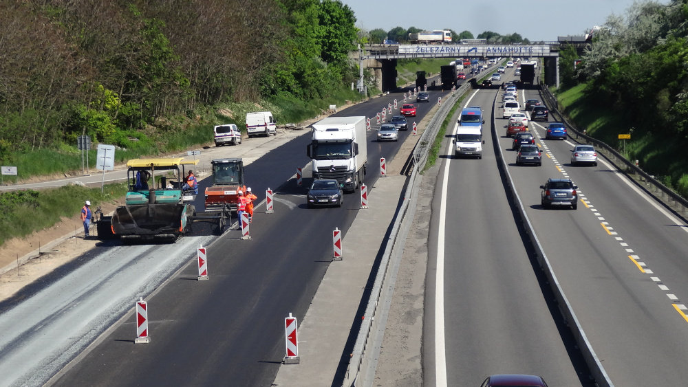

Z lávky u Rohlenky ... (19.05.2017)

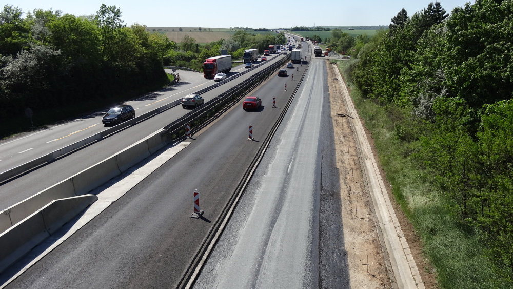

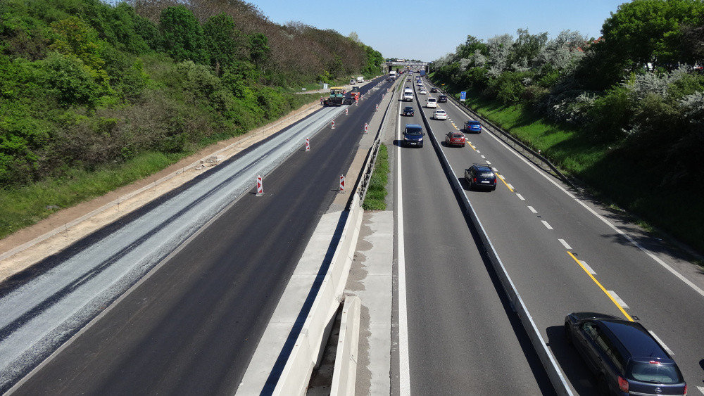

ada031
Příspěvky: 3164
Re: [D1] Opravy a údržba dálnice mimo modernizaci
Příspěvek od ada031 »
Pěkné foto, dnes pokračovali a krom malé části uprostřed úseku dnes dojeli s pokládkou první vrstvy AB až do konce ...
