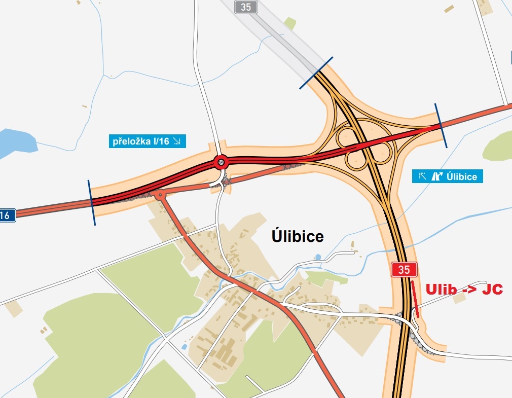

Re: D35 MÚK Úlibice
myslel jsem tady udelat pripojovakTomáš Němec píše:Nevím, jestli jsem vás správně pochopil, ale jezdit z Úlibic do JC přes Lužany bych fakt nechtěl. Zajížďka 8 km a 8 min navíc https://mapy.cz/s/3rmXEnero_lama píše: najezd Ulibice - > JC bych řesil na vypadovce na Luzany - zas tak velka zajíštka to není
Stále mi nejde do hlavy, proč zde není možné navrhnout nějakou jednoduchou MÚK, třeba kosodélníkového typu? https://cs.wikipedia.org/wiki/Mimo%C3%B ... en_Eng.svg
- JC.jpg (158.23 KiB) Zobrazeno 8586 x
Nerolama
- Příspěvky: 1230
- Bydliště: D11 - exit 62
Re: D35 MÚK Úlibice
nero: Hnal bys místní provoz na dálnici, byť jen na kousek. Navíc tam by asi nevycházela vzdálenost, nevím.
