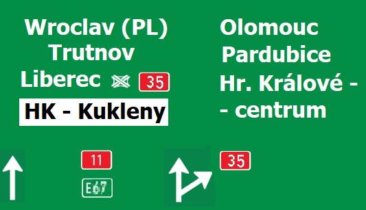

Nejsem žádný velký grafik, umím leda tak v Paintbrushi. Ale to, co jsem zbastlil teď tady na koleni, mi přijde srozumitelnější než to, co tam je. Patří ta 35 k Liberci? Tak ať u něj teda je, když už tam ten Liberec má být. Už přeci jen to, že rovně vede 11 a 35 je nesmyl. Copak to je oficiálně peáž, kde jde o souběh dvou dálnic? Bude to tak značené v mapách, atlasech, v mapách dalniční sítě ŘSD? Nebude. Prostě u Plotišť D35 končí a u Sedlic zase začíná. Těžko ta dálnice může pokračovat, když je ukončená připojovacím pruhem... Ale je to jedno, k tomuhle bude mít výhrady zas někdo další a hlavně nejsem ten, kdo něco vymýšlí či schvaluje.

Každý jednotlivec by to nějak udělal a správných řešení je víc
(a každý stát to má jinak - akorát A a SK to mají stejně:)

Já myslím, že to je a bude oficiální peáž, popravdě by mě ani nenapadlo, že by tomu mělo být někdy jinak. Mě např. přijde tenhle styl značení jasný a srozumitelný, nemám s tím problém. Ale to je přesně to, co psal mapman. Každému se líbí něco jiného a hlavně každému funguje mozek trochu jinak, informace vnímá a vyhodnocuje různě. 100% shoda nebude nikdy.

Honey72 píše:Ale hned za křižovatkou na dálkové návěsti už uvidí Liberec pod čarou a číslo hezky vedle něho .-)
Když je to peáž, tak bude číslo nad ním, ne? ;) Jako je to na první fotce, která tu debatu začala...
michal píše:Patří ta 35 k Liberci? Tak ať u něj teda je, když už tam ten Liberec má být. Už přeci jen to, že rovně vede 11 a 35 je nesmyl. Copak to je oficiálně peáž, kde jde o souběh dvou dálnic? Bude to tak značené v mapách, atlasech, v mapách dalniční sítě ŘSD? Nebude.
Já nepochybuju o tom, že to jako peáž značené bude. Když může po dálnici peážovat silnice I. třídy, proč by nemohly peážovat dvě dálnice. Vždycky se jedna napojuje přes připojovák, nejsme v Dánsku, kde umějí dvě dálnice vplout do sebe zcela rovnocenně. Značit peáže je velice srozumitelné a je škoda, že se to u nás důsledně nedělá. Pro člověka zvyklého jezdit podle čísel silnic je to důležité, bohužel na jedničkách i dvojkách se stále většinou uplatňuje pravidlo "nižší číslo vyhrává".
Byť jde stavebně o D11, tak z hlediska orientace je to úplně stejně i D35. A pokud má být třicetpětka u Liberce, tak by stejně musela být jedenáctka u Vratislavi a Trutnova. A to se u nás nedělá, u nás se tradičně čísla dávají dole k šipkám.
Jak napsal mapman, důležité je, aby v tom byl jeden systém. Protože i když to bude zrovna systém, který se mi nelíbí, tak pořád má nějakou logiku, díky kterému ho mohu používat.
