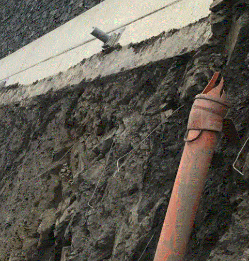

milhaus píše:Tak gabionova zed nevydrzela... mezi hrabyni a mokrymi lazcemi.
Můžeš nějak upřesnit? Díky

Zrovna u toho stojí nějací bobíci a uvažují co s tím ...

Pokud mě paměť nešálí, neměli s tím svahem už problémy při stavbě? Mám pocit, že se tam řešilo něco se spodní vodou. Proto krášlí tu stěnu krásné oranžové plastové trubky :) Že by ty poslední deštivé dny udělali své?

Neni to ta zed s oranzovymi trubkami. Je to smer na opavu. Spousta kameni a dratku na svodidlech.

Přikládám odkaz na fotky zhroucené gabionové stěny, které má na facebooku TV Polar

Tam je tak hluboký zářez, že kdyby to rovnou překryli prefabrikovaným obloukem a udělati "ekodukt" (tak jak u Dlouhých Louček na D35), tak by to možná vyšlo levnění a Zelení by byli nadšení :mrgreen: . Rozhodně by to bylo bezpečnější než tam nechat 10-15m svah zpevněný kotvami a gabionem.
p.s. Nebyl tam dokonce kdysi v prvotním projektu tunel uvažovaný?
Koukám na ty fotky TV Polar. V gabionu byly sice odvodňovací potrubí, ale nasazeny obráceně a bez těsnění, takže vlastně za gabion trvale zatékalo. Může tenhle "šlendrián za pár korun" být příčinou?
U zánovní silnice spadla část opěrné zdi, kameny zastavila svodidla
https://ostrava.idnes.cz/zricena-zed-si ... zpravy_sme
Asi jim to nějáká hrabyně podhrabala ....

Že zeď postavená jen tak z volných šutrů dříve či později spadne, to vědí už děcka, co si hrají na pískovišti.
Ty gabionové stěny kolem cest, to vymyslel Jára Cimrman ?

Hanes: Po zjištění důvodu pádu gabionové zdi se udělá řádné protiopatření. Ještě by to mělo být opraveno v rámci záruky.

FlakY` píše:Hanes: Po zjištění důvodu pádu gabionové zdi se udělá řádné protiopatření. Ještě by to mělo být opraveno v rámci záruky.
Ono se může stát, že budou muset opravit i nespadlou část, pokud se ukáže, že je postavená špatně. V rámci záruky to bude opraveno, pokud se ukáže, že jde o chybu zhotovitele.

Silně pochybuju, že projektant nechal nasypat dovnitř ten bordel s hlínou co je vidět na fotkách - ten tam nemá co dělat. A jestli to je i ve zbytku zdí, předznamenávalo by to předělání celé stěny.
