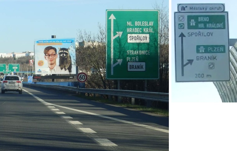

Ještě jednou tato nová značka v Praze (foceno za dobrého počasí).
monin
Příspěvky: 1793
Příspěvek od monin »
Až na tu šílenou komerci, skvělý. Ale stejně pořád nechápu, jak se něco takového podařilo prosadit. :)
Tak při výměně značek to je jasné, musí se vždy postupovat podle nejnovějších norem a předpisů. A tím jsou např. bílé značky. Ovšem, jestli bylo už opravdu nutné vyměnit třeba zrovna tuto ceduli anebo nějaká malá domů ? :-) Pokud se tam však tuším dělala nová protihluková stěna, tak v rámci stavby bývá zařazena i rekonstrukce značení. Na nějaké kompletní hurá výměny po celé Praze to totiž nevypadá, značky vzadu jsou stále stejně zelené :-)
Výměna byla v rámci výstavby PHS...

mapman píše:K tomu rámečku: Proč tam ten rámeček mít? Přece bílá a tmavá zelená jsou dostatečně kontrastní, Němci ho taky nemají :)

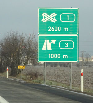

Příspěvky: 2561
Posílám další novinky, u Brno D2.

No super. Škoda těch do země zadupaných odpočívek s logy společností. Co Praha, žádná další vlaštovka? Viděl jsme posledně tu novou bílou značku na Pankráci a fakt paráda.
Příspěvky: 2561
Ano, 2018 má být první ucelený úsek = Rozvadovská radiála.
