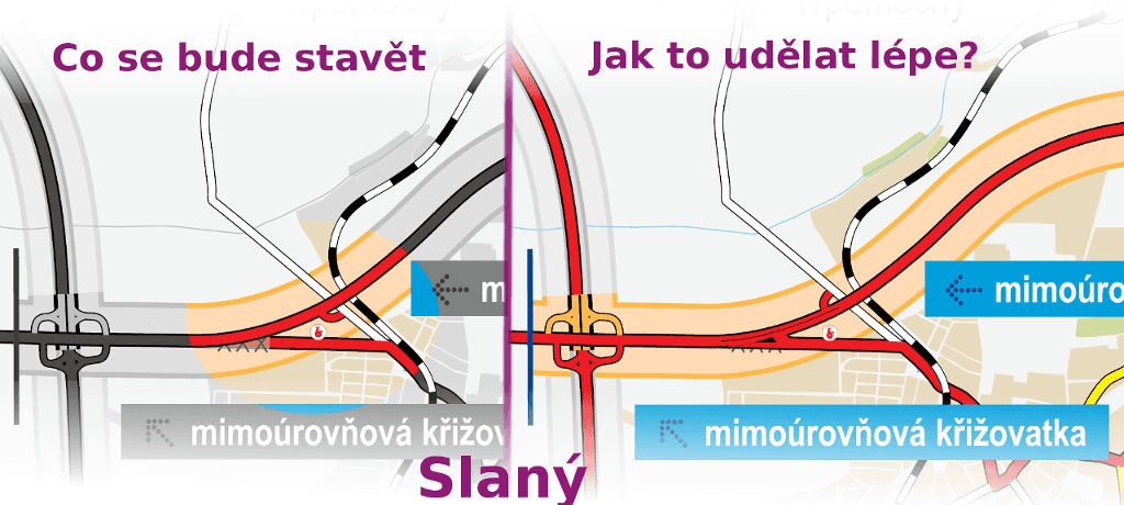

Dneska jsem si procházel mapku I/16 obchvatu kolem Slanýho a nedá mi spát jedna věc. Viz obrázek. Přišlo by to na stejné peníze a větší kapacita křižovatky a hlavně bezpečnost. Oddělení protisměru je ilustrativní, nechci v tom místě 2+2 pruhy.
Ano, ta silnice III. třídy vedoucí ze Slaného, kam se bude I/16 napojovat vede směrem na SZ z kopce, ale vše se dá řešit a ty náklady by tak velké určitě nebyly.
Návrh lepšího řešení

makr: ten návrh je super, už to leží na ŘSD a u starosty Slaného?
Tím by se daly eliminovat nebezpečná levá odbočení na I/16, zachovalo by se napojení místní zástavby směrem k MUK s I/7 a ČSPH by měla stále využití, ve slepé ulici ji čeká pomalý zánik.

Dík, tak jsem se hecnul a poslal jsem to emailem na jediný kontakt co jsem našel na webu posta@rsd.cz. Starostovi panu Hrabánkovi posílám též.

kyk píše:makr: ten návrh je super, už to leží na ŘSD a u starosty Slaného?
Re: I/16 Řevničov - Slaný - D8 - Mělník
makr:
Na to už je teď pozdě. Nová větev si vyžaduje nové územní rozhodnutí a stavební povolení...
Zdá se to na první pohled jednoduché a nepochopitelné, ale tuším, že o zaslepení té staré silnice jim naopak právě šlo. V ulici u té benzínky je obytná zástavba a její obyvatelé už jistě chtějí klid a ne aby přes ně vedl sjezd. Podobně by musela být zachována stávající křižovatka 16 s 23916, též u obytných domů. Pokud bude sjezd až tam kde je plánován, může být obchvat nepřerušovaně oddělen od této části města u benzínky protihlukovou stěnou a zelení.
Co je pro mě spíš nepochopitelné, že u tak frekventované silnice bude jen větev na jedné straně :-(

Neznám důvody toho zaslepení. Ale souhlasím v tom, že ten jeden nájezd tak se křížením je blbost. Kdyby tam byly větve z obou stran, není co řešit. Ale třeba nějaké odůvodnění způsobu realizace ke mně doputuje.
Honey72 píše:Zdá se to na první pohled jednoduché a nepochopitelné, ale tuším, že o zaslepení té staré silnice jim naopak právě šlo. V ulici u té benzínky je obytná zástavba a její obyvatelé už jistě chtějí klid a ne aby přes ně vedl sjezd. Podobně by musela být zachována stávající křižovatka 16 s 23916, též u obytných domů. Pokud bude sjezd až tam kde je plánován, může být obchvat nepřerušovaně oddělen od této části města u benzínky protihlukovou stěnou a zelení.

Duvod zaslepeni je jednoduchy, misto kasaren tam je sidliste.

Ad nájezd - tady z toho chtějí udělat klidnou rezidenční ulici, takže chápu, že tam vyústění nájezdu/ resp. výjezdu nechtějí.

K nájezdu: Stačilo by, aby postavili MUK tak, že se při najíždění nebude křížit protisměr I/16. Tedy doplnit druhou rampu.

makr píše:K nájezdu: Stačilo by, aby postavili MUK tak, že se při najíždění nebude křížit protisměr I/16. Tedy doplnit druhou rampu.
Jenže na to je už teď v rámci této stavby trochu pozdě. Pokud se ale chybějící rampa ukáže jako problematické místo, bude brzy příležitost, kterak tu rampu doplnit. S dostavbou D7 na hranice StČ kraje totiž bude stávající silnice III. třídy (proto ta jedna rampa) do Trpoměch "povýšena" na doprovodnou silnici (607?) a to bude vhodná příležitost k dostavění rampy.

Jo ták je to.... křížení se silnicí III/ jedna rampa... křížení se silnicí II/ dvě rampy... Taková logika mě nenapadla.
Škoda že to neberou podle skutečného provozu. U toho auzobazaru (MUK s cestou na Trpoměchy) bude větší provoz než třeba na následující MUK na severu Slaného, kde je křižovatka vyřešena dle mého soudu dobře.
Copak o to, rampa na severní straně se dá kdykoliv přistavět později, pokud to tam nezastavějí, ale obávám se, že most nebude dostatečně široký pro další pruh, k odbočení. Nejlepší by bylo, kdyby už rovnou celou tu silnici plánovali v polovičním profilu.
