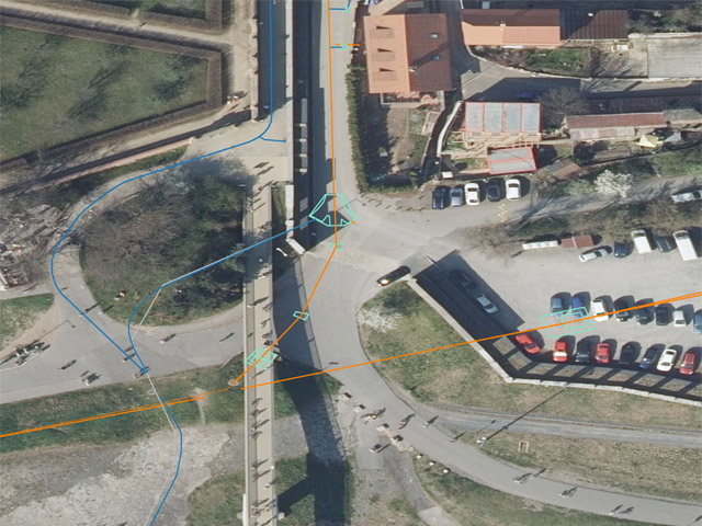

Jsou tam nějaké kanály kolem. Mj. třeba dvoumetrová stoka (oranžová vedoucí od severu), která dostává za deště pěkně do těla:
http://www.pvs.cz/pro-media/archiv-tisk ... x7598.html
Rozdělovací komora je bokem, spojná komora s 1,5 metrovou pobřežní stokou až pod visutou částí lávky (modrá "trojnožka").
Stavěla se taky PPO a vypadá to, že v těsné blízkosti ukotvení lávky na trojském břehu.
(edit: opravena formulace umístění komor)

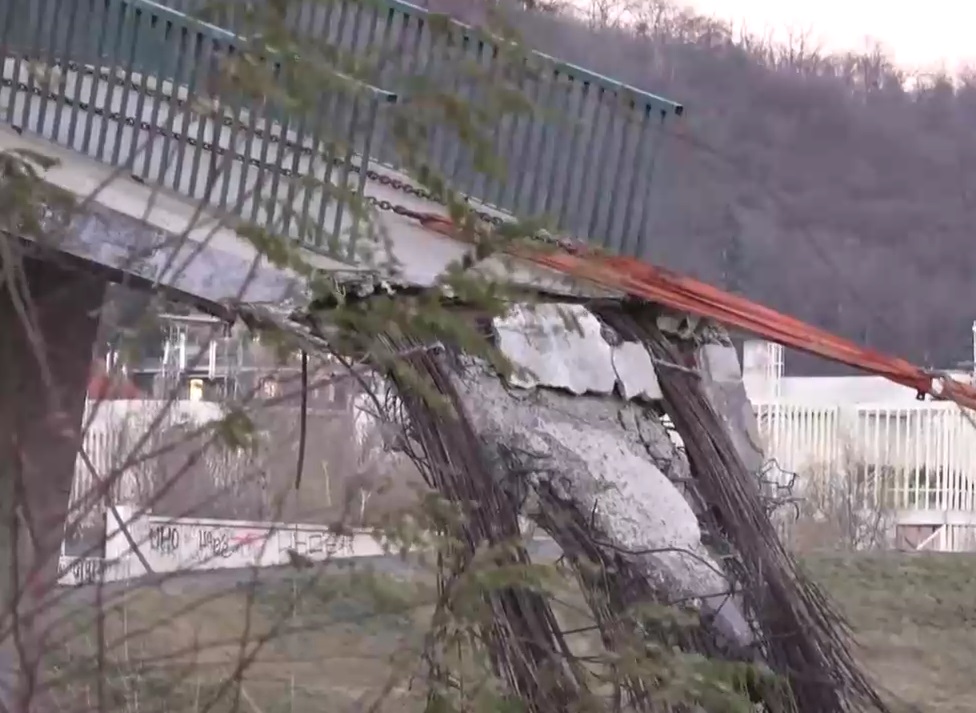

Zajímavý příspěvek k tématu. Podle mechanismu destrukce to ale vypadá, že k přetržení došlo ve středním poli, tedy nad řekou. A sloup na Trojské straně se ulomil v místě návaznosti na mohutnou patku, která je viditelná nad terénem - ta se podle všeho ani nepohla. Takže případné podemletí trojské části by vliv mít nemělo.

Pilíře se zlomily prostě proto, že stály na vrubovém kloubu. Mírným výkyv byl žádoucí, aby lávka pružila, jen tenhle poslední "výkyv" už mírný nebyl.
