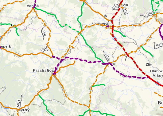

Bobek píše: 1.11.2009 13:26:51 Intenzity nejsou nijak vybočující, ale terén a vedení II/145 přes železniční trať k tomu přímo vybízejí.
Křížení je vidět v územním plánu Prachatic.
Tehdejší intenzity už si přesně nepamatuju, ale dnešní intenzity 5310 v./d., resp. 5726 v./d. v západovýchodním směru a 2306 v./d., resp. 6211 v./d. v severojižním směru mi připadají na dvě druhé třídy v Pošumaví docela dost. Navíc, pokud se někdy místo současné šílené silnice z Bělče do Prachatic konečně postaví pořádná přeložka, je třeba počítat s tím, že přebere značnou část dopravy s III. třídy z Prachatic do Vitějovic (3260 v./d.), protože tato trasa je sice o něco kratší, ale překonává větší výškový rozdíl, předjíždět lze jen někde a vléct se do kopce několik kilometrů za náklaďákem asi nikdo moc nechce.
MÚK Běleč.png (177.3 KiB) Zobrazeno 3182 x
