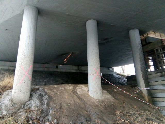

u Libhoště odřezávali obří cirkulárkou asi asfalt či beton na mostě ... jinak je zfrézován asfalt v opravovaných úsecích a dělníci pracovali i za tohoto chladného počasí o sto šest ... dále se kácely poslední stromy na opravované polovině .... je to místy doslova k nepoznání, ať jim počasí přeje

pila řeže spřažovací desku na prefa nosnících, tak aby se patřičná část mostu dala odbourat bez ovlivnění zbytku. tato částečná demolice již proběhla na dvou mostech mostech (múk hájov, most u benziny) a kompletní snesení mostu se provedlo na sjezdu k benzině. další na řadě je most na múk libhošť.

most na múk libhošť pujde dolů tento víkend (předtím jsem omylem napsal, že se jedná o prefa nosníky - je to most s deskovou mostovkou)
- odřezávání části mostovky na múk libhošť

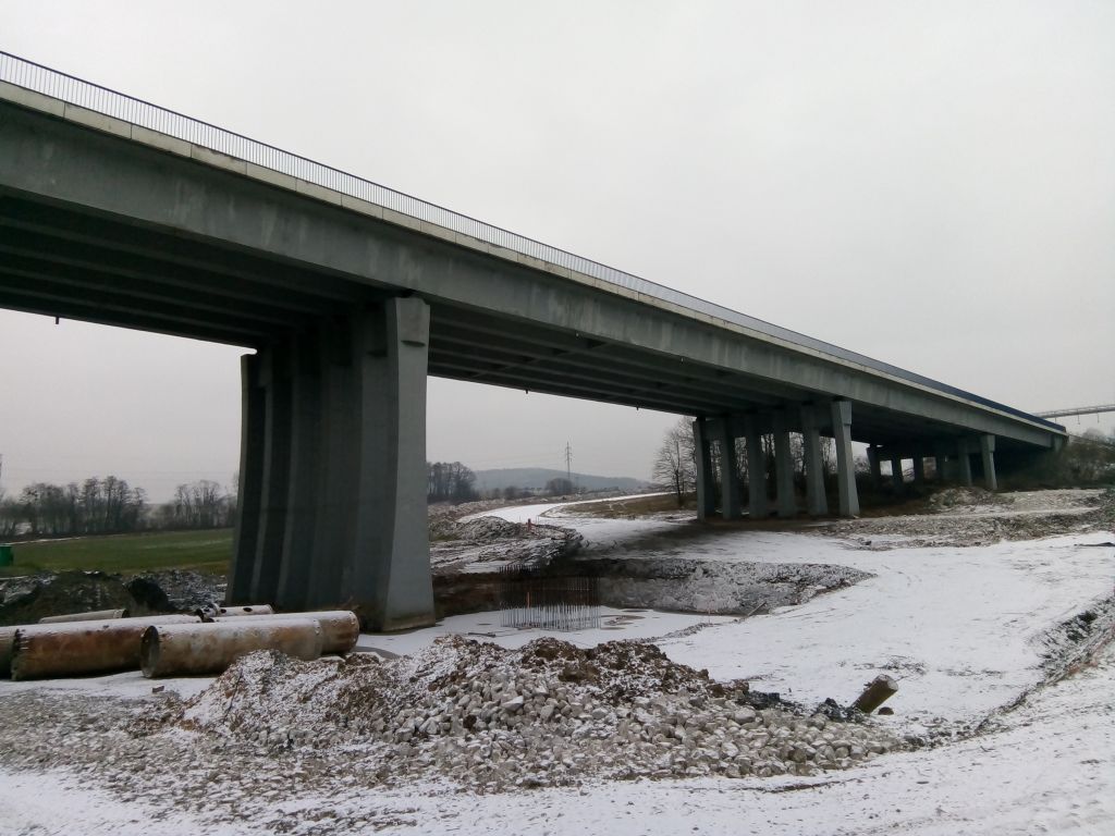

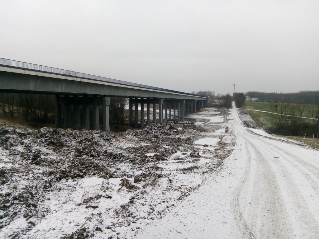

no zajímavé spíš je, že úseky stavěné v kategorii S15,0 tzn od bělotína až po příbor byly uvažovány jako polovina dálnice (původně dvoupruh s širokými krajnicemi, nakonec provozován na výjimku jako čtyřpruh), tzn počítalo se že se dostaví "to samé" ještě jednou (zjednodušeně, v praxi by část původní vozovky zkonzumoval SDP). dneska když došlo teda k dostavbě na plnohodnotnou dálnici, tak nestavíme druhou polovinu, ale prostě rozšiřujeme. Tzn všechno z gruntu znovu, mosty, komplet konstrukční vrstvy (se kterými většinou nic v nepořádku nebylo) - to samé doprovodky, např mezi hájovem a rychalticemi se stavěla cca před 20 lety, dneska se dělá z gruntu znova, aby byla ve výsledku o metr širší.
Osobně mi je nejvíc líto estakády na začátku úseku - to je velmi elegantní konstrukce s krasnou spodní stavbou (podpěry tvoří pilíře, které jsou v hlavách sepnuty předepjatou příčlí)

No nelíbí se mi to, je to plýtvání zdroji, zvláště u té trámcové estakády.

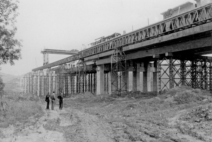

Estakáda Libhošť byla ve své době unikát, na kterou se pořádala exkurze. Z ní je toto foto.
O tom jsem nikde nečetl, že bylo uvažováno jako s polovinou čtyřpruhu. To je odkud info?

edit: když už tady mluvíme o estakádě libhošť, v projektu byl v přestavbě navržen obdobný postup jako u ostatních mostů (odbourání části, stavba nového, převedení dopravy, demolice zbytku, postavení druhého) - to že příčle jsou předepjaté zjistila stavba cca 4 týdny před plánovaným začátkem demolice.
