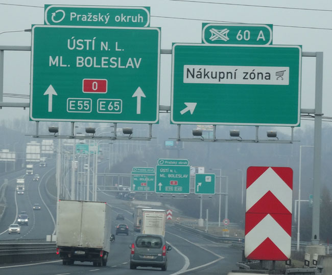

Chci se zeptat v kontextu toho, co psal o kus vedle Honza, v rámci toho nového přeznačení na našich D a SMV, zda se dá ještě také zachránit to navrhované značení v okolí Štvanice, kde samozřejmě po nějakém symbolu MO, či nedej bože dálnice, není samozřejmě ani zmínka. V podstatě u těch šíleností co tam jsou nyní vyznačené, se změní jen podklad z modré na bílou, a to vše ostatní co tam na těch značkách nyní je, respektive není, tam "zůstane".
Jozka: tak pokud tam občas jedu na kole, tak za mě pohoda, ale i tak se mi otevírá kudla v kapse.
Re: Značení komunikací v Praze - dálkové vs místní (uliční)
viz zde http://forum.ceskedalnice.cz/viewtopic. ... 19#p140219
postupně se bude Pražský okruh označovat takto nově zeleně a Městský okruh bíle se, pevně věřím, srozumitelným novým symbolem pro okruh.
- po.jpg (63.25 KiB) Zobrazeno 8622 x
A tá nákupná zóna nemá aj nejaký názov? To tam nemohol byť radšej piktogram s názvom tej nákupnej zóny? Načo tam je ten text "Nákupní zóna" keď je tam piktogram s tým istým významom ako text - čiže duplicita?
- Příspěvky: 6195
Přesně tak, Černý Most. Pokud je nákupních center, průmyslových zón, letišť apod ve městě více, mělo by to být odlišeno. Ale ŘSD se tak nějak bojí, že by to byla reklama. Podobně jako u symbolů před benzínkou na dálnici.
Když někam jedu, určitě mířím do konkrétního obchodního centra a ne, že frčím po dálnici, a řeknu si, tady můžu nakoupit. To přece není jako tady můžu natankovat. Pokud se ŘSD obává reklamy, někde v cizině jsem viděl, že místo názvů byla čísla anebo ještě častěji světové strany. Což u Prahy asi moc dobře nejde
Pokud je někde symbol, už se nemá užívat vysvětlující text.
ŘSD se toho právě vůbec nebojí, problém je na ministerstvech dopravy a vnitra, které všechny značky schvalují. Nenechají si vysvětlit, že prostě nejde o reklamu ale o informaci pro řidiče.
Neměl by tam taky na téhle značce dle nového systému být rovně Liberec namísto Ml. Boleslavi?
Vím, že ta značka už je trochu starší, takže se schvalovala ještě asi dle původních TP.
Neměl, Ml. Boleslav zůstala hlavním dálkovým cílem pro D10, Liberec je pořád jen cíl doplňkový a MB má tedy přednost. Jediné co se změnilo, je pořadí MB a LB, kdy LB se uvádí jako první, protože na MB se odbočuje dříve.Majkii píše:Neměl by tam taky na téhle značce dle nového systému být rovně Liberec namísto Ml. Boleslavi?
Byl by to problém - asi jasné je to v případě "Centrum Olympia" (stejně co mi to řekne, když to neznám!?), ale co třeba Průhonice? Požadovali by to všichni! Makro, Hypernova, Spektrum, Kika, Hornbach, BMW, Aquapark, Lidl, Babišova restaurace ...Martin z Ostravy píše:ŘSD se toho právě vůbec nebojí, problém je na ministerstvech dopravy a vnitra, které všechny značky schvalují. Nenechají si vysvětlit, že prostě nejde o reklamu ale o informaci pro řidiče.
S tím nesouhlasím - doposud se často používalo jen "Nádraží" nebo "Průmyslová zóna" bez symbolu, teď se k tomu přidává i symbol, což alespoň lidi naučí význam symbolů lépe než doposud. Byť jsou symboly nově ve vyhlášce, tak spousta řidičů některým symbolům nerozumí, resp. je nepochopí hned na první pohled.Honey72 píše: Pokud je někde symbol, už se nemá užívat vysvětlující text.
Pravdou ale je, že v případě nákupní zóny by za její symbol (NZ) stálo za to doplnit i její nekomerční název. Mě osobně třeba názvy NZ Avion, NZ Olympia, NZ Tesco nebo podobné (viděno i např. v Bratislavě) vadí, ale pokud jim dáme lokální názvy, tak to není nic proti ničemu. Tady se hodí NZ Černý Most, u D8 zase NZ Letňany, u D5 NZ Zličín... Koneckonců v Brně nikdo nemám problém s NZ Modřice I a NZ Modřice II a už nějaký ten pátek to je i na značkách na dálnici.
Přesně tak bych si to představoval, místní název té zóny, už jen proto, že názvy zón se pořád mění, stejně jako názvy sportovních hal, lokace však nikoliv.
Úplně nevím, kdysi mi ten košík byl taky málo, ale čím déle o tom přemýšlím, tím víc bych to nekomplikoval.
1) vzhledem k těm ohromných budovám s rekl. nápisem je to většinou vidět
2) většina lidí ví co hledá, košík je pouze navede ve složité spleti křižovatek
3) místní název, který navrhujete, stejně neodpovídá tomu, že je to konkrétně Olympia, půjde o dva jiné názvy
4) k čemu mi na značce, exit 6 Průhonice bude info na dalším řádku, NZ Průhonice?
5) jak stanovit hranici, kdy ještě značit a kdy už ne? D5: Zličín ano, Černice ano, Tesco Rokycanská?, Lidl Beroun? taky to bude chtít!, tax free a Casino Rozvadov?
Jak jsem psal výše, název nákupního centra jen v případě, že jich je ve městě víc. Myslím tím na více místech po městě. Takže NC Průhonice vypisovat je zbytečné, když tam je jen jedno. A pokud se název nákupního centra shoduje s jiným cílem již vypisovaným na tabuli, třeba na sjezdu Průhonice, stačí k němu připařit jen symbol košíku, fabriky aj.
A za nákupní centrum, které by mohlo mít vedle symbolu název považuji velkou nákupní zónu, sdružující více obchodních domů. Tedy něco jako Černý Most, nikoliv lecjaké Tesco či Lidl nebo Olympia. Přesně jak píšete výše, jen zeměpisné názvy nebo světové strany (sever, Zličín ...)
Mapman má pravdu v tom, že když se symbol s textem dablují, alespoň se lidé naučí význam. A kdyby byla tabule jen ze symbolů, asi by to vypadlo dost divně. Třeba u nás ve Vrchlabí by tabule jen se symboly vypadala jak obrázková knížka
