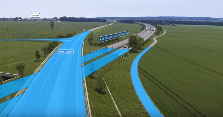

Nová vizualizace
Japao Joe
Příspěvky: 1340
Re: D35 Janov - Opatovec
Příspěvek od Japao Joe »
Pěkné, jen mě trochu tahala za oko auta jedoucí rychleji po staré než na dálnici. ;-)

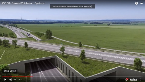

Proč to přemostění na múk Janov vypadá jak přeložka silnice a ekodukt dohromady...?
Už při prvním pohledu je vidět velmi ostrý úhel křížení obou komunikací. Nadjezd by byl velice dlouhý a kvůli odbočovacím pruhům k dálnici i široký. Ve středovém pásu dálnice by se pro tak šikmé křížení složitě stavěly pilíře a na koncích mostu i opěry. Jinou možností je starou silnici přizpůsobit a namísto přímé trasy z ní udělat esíčko, jak to bývá i ostatních nadjezdů. Jenže tady to bude zároveň i MÚK a to by zase nevyhovovalo rozhledovým podmínkám apod., větve křižovatky i esíčko by zabralo hodně a hodně místa, musela by se snížit rychlost na staré silnici ...
Takže technologicky snazší je vybudovat "přesypávaný" most, který rovněž lépe zapadne do ploché krajiny a nebude zářit do dálky :-)
