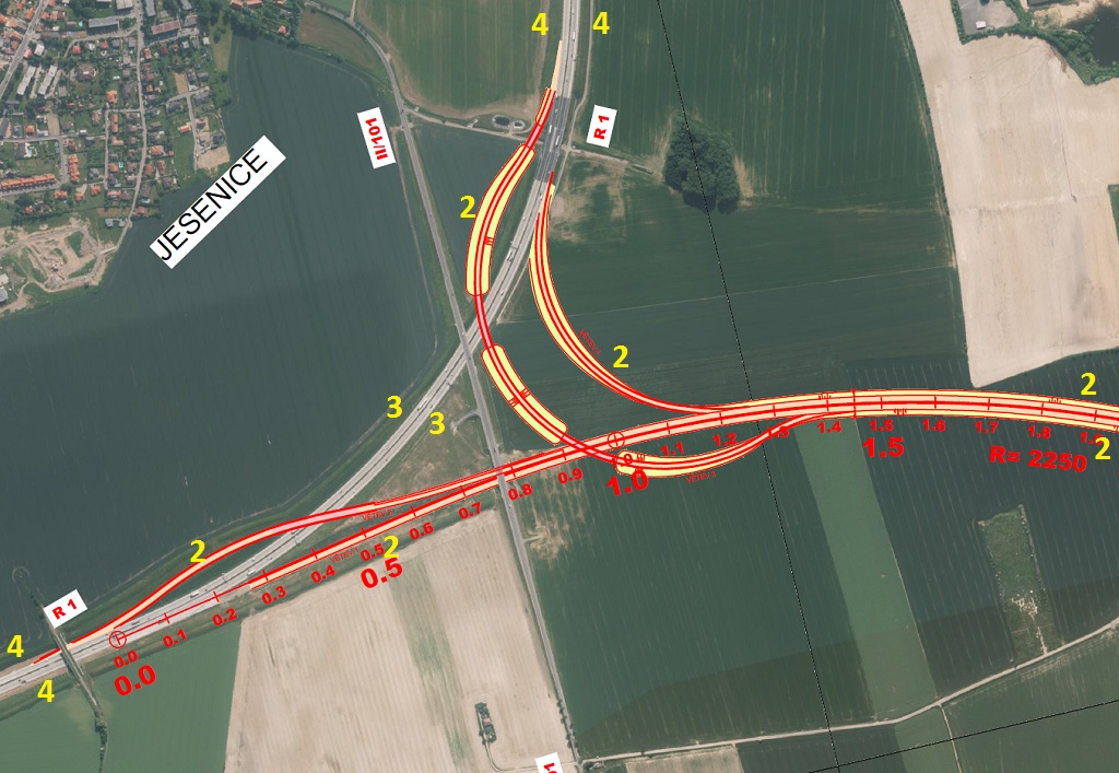

A ví někdo důvod, poč MD trvá na zmenšení kapacity křižovatky? Jen proto, že to je "in", nebo má nějaký věcný důvod?

Mike píše:já myslel, že ta křižovatka je již postavena ve schválené podobě :?: :!:
Z té křižovatky není postaveno téměř nic, pouze kus zemního tělesa u jedné rampy.

MPMP píše:A ví někdo důvod, poč MD trvá na zmenšení kapacity křižovatky? Jen proto, že to je "in", nebo má nějaký věcný důvod?
Ne MD, ale MV. MV je v některých věcech velmi upjaté, což je bohužel někdy na škodu.
Všechna řešení chtějí projektovat na řekl bych až podprůměrného referenčího řidiče, někdy mi přijde, že snad ani po těch dálnicích nejezdí.
V tomto případě bych řekl, že se jim nelíbí průpletové úseky na kratké vzdálenosti.

Chápu to správně, že podle MV je problematický počet pruhů hlavně v průpletu mezi MÚK Jesenice a MÚK D0xD3 (redukce ze 4+4 na 3+3) a na rampách D0 -> D3 (redukce z 2 na 1 pruh)? Naznačil jsem do obrázku počet pruhů tak, jak jsem si to doteď myslel, že se plánoval. A taky mi nejsou jasné kolektory. Máte někdo lepší výkres nebo schema a vysvětlí mi, prosím?

Směrem na 513 to bude tak, že dvoupruhové rampy z D3 a Vestecké spojky se mezi tím zúží na 3+3, ale šířka zpevnění tam bude taková, že umožní vyznačit v případě potřeby i 4+4 s užším odstavným. Horší je to směrem na 512, kde MV (jako dotčený orgán státní správy zodpovědný za bezpečnost provozu na dálnicích), požaduje řešení formou kolektorů. Naštěstí se podařilo je přesvědčit, že se to musí procesně oddělit, takže do DÚR je to nakresleno s klasickým průpletem, tj. jeden pruh připojení z D3 a průplet až do odpojení na II/105, dtto opačnými směry. Jako samostatný projekt vyžadující samostatné ÚR se budou řešit ty kolektory. Optimálně tak, aby se to v čase potkalo a realizovalo najednou, ale to se ještě uvidí... Horší je připojení na D3 od SOKP obousměrně, kde pro ÚR je bohužel řešení opět jen jednopruhové byť s delšími připojováky. Byla to těžká diskuse, ale kéž by to byl největší problém územního řízení...

martini píše: Horší je to směrem na 512, kde MV (jako dotčený orgán státní správy zodpovědný za bezpečnost provozu na dálnicích), požaduje řešení formou kolektorů. Naštěstí se podařilo je přesvědčit, že se to musí procesně oddělit, takže do DÚR je to nakresleno s klasickým průpletem, tj. jeden pruh připojení z D3 a průplet až do odpojení na II/105, dtto opačnými směry. Jako samostatný projekt vyžadující samostatné ÚR se budou řešit ty kolektory. Optimálně tak, aby se to v čase potkalo a realizovalo najednou, ale to se ještě uvidí...
