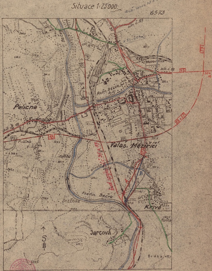

Dáme něco z historie a to z roku 1954. Kromě vedení západního obchvatu, který je velmi podobný dnešnímu, je zajímavý i jižní obchvat I/18 + I/57 těsně kolem dnešní nemocnice.

Re: I/57 Valašské Meziříčí, obchvat
Lenny moooc pěkné. Díky. :D
FlakY`
Příspěvky: 1525
Bydliště: F-M - Praha
Příspěvek od FlakY` »
Zajímavé je i vedení I/18, dnešní II/150. Trasa je rovněž plánována ve stejné stopě, akorát napojení bude u silničního mostu se zaústěním do silničního systému města.
Ještě by mě zajímalo jak velké rozdíly byly v parametrem dnešních 1 a ty z roku 1954.
Šířkové kategorie byly stejné, akorát se to jmenovalo kategorie A, B, C, D a E. Směrově a výškově netuším.
