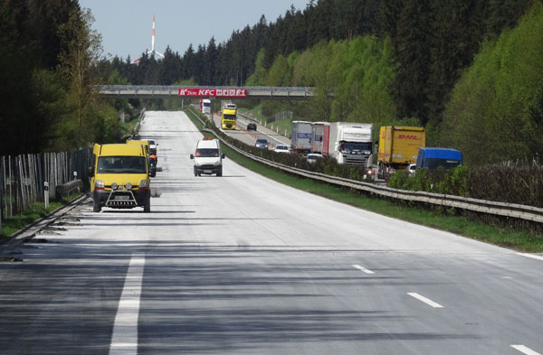

D5 km 151 - 144, beton odfrézován (cca týden), teď lokální opravy na sparách, pak se položí asfalt.

Na to jsem zvědav.
Jak vypadá beton po odfrézování, nejsou tam lokální poruchy i nadále?

Víc než se uvažovalo, taky se to mělo dělat už rok dva dřív. Na druhou stranu je to test než se rozpadne Morava, takže se aspoň líp uvidí co to vydrží. A za 73 mil za 6 km to není na plnou životnost AB.

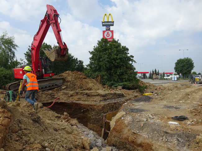

Rekonstrukce odpočívky Rudná vpravo v rámci opravy D5 km 0-5.

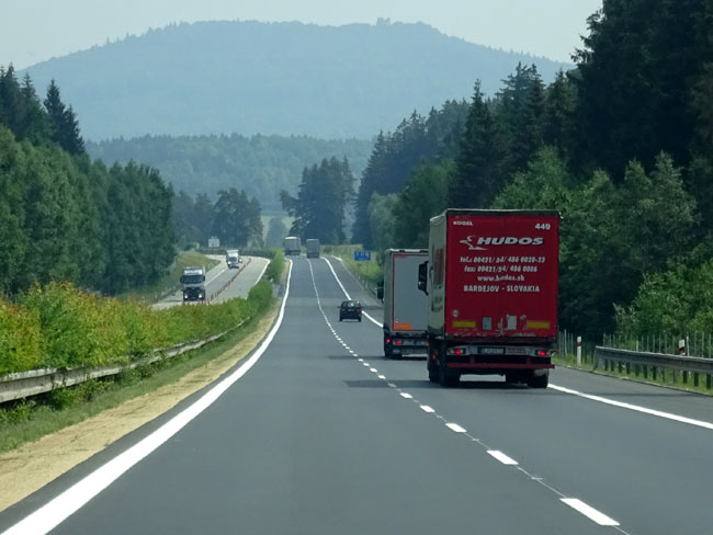

D5 km 151-144 hotovo.
