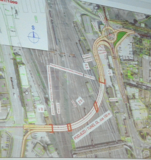

prof2: vyústění do Dobrovodské už tady bylo a odpor lidí vůči němu byl příčinou zrušení ÚR, takže tudy cesta nevede... Tam je totiž problém, že vyústění z tunelu je o patro níž než vlastní Dobrovodská, na něj navazuje rampa směrem do S.Vrbného a velký zásah do profilu ulice. Spíš než pocitem nebo penězi by měl ale někdo rozhodnout na základě intenzit dopravy! Převažující jsou směrem na jih k D3, ale my budem stavět tunel směrem na sever??

Protože je Průmyslová pokračováním Dobrovodské a historicky to taky byla jedna ulice, jakási radiála, je to nové řešení dost absurdní. Ale asi o mnoho průchodnější.
Nicméně jsem nikde neviděl a nečetl, proč by přímý tunel nemohl ukousnout nikoliv kus domů v Dobrovodské, ale kus seřaďovacího nádraží. Opravdu je potřeba v této šířce, zejména, když se uvažuje o logistickém terminálu u Hrdějovic?

CO si pamatuju, většinou bývá většina kolejí obsazená. V místech lávky už má plnou délku jen několik kolejí a už je zde zhlaví. Ostatně, aktuální ortofoto na mapy.cz ukazuje většinu kolejí obsazenou, v prostoru, kam by zasáhla OK jsou koleje pravděpodobně pro údržbu osobních vozů.MickeyMouse píše:proč by přímý tunel nemohl ukousnout nikoliv kus domů v Dobrovodské, ale kus seřaďovacího nádraží. Opravdu je potřeba v této šířce, zejména, když se uvažuje o logistickém terminálu u Hrdějovic?
Zdá se mi, že není moc co ubírat.

Podjezd pod nádražím:
- stále se zvažují obě varianty, tedy původní s vyústěním do Dobrovodské a nová jako na obrázku
- vedení MHD tunelem se příliš neuvažuje
- využívalo by ho asi 9 000 vozidel denně (v IPODu je ale dvojnásobek)
Původní varianta:
- náklady přes 1 mld.
- kdyby se tunel pro chodce nahradil novou lávkou místo stávající, neušetřilo by se, lávka by stála devítimístnou částku
- během těch několika let, co se to nepostavilo, se změnily normy, takže dnes by se v Dobrovodské muselo demolovat
Nová varianta:
- využilo by jí asi o 2 000 vozidel méně
- oproti původní by více ulevila Nádražní
- lávka pro chodce by byla zachována stávající (důvod výše)
- náklady cca 600 - 700 mil.
- není vyloučeno 4-pruhové uspořádání, ale prý 3-ptuhová verze dopravně vyšla, nevím jaké zvažovali intenzity, obávám se ale, západní výjezd je málo kapacitní, je pravda, že v Letenském tunelu jezdí taky 15 - 20 tisíc aut a je 2-pruhový, řešení pro budoucnost by ale myslím mělo mít trochu větší ambice než jet v budoucnu trvale nadoraz
Původní varianta:
Nová varianta:
