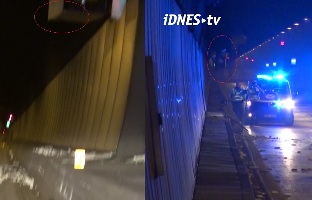

Re: Strahovský tunel (SAT)
Strahovský tunel zůstává po nehodě uzavřený, Mrázovka už je průjezdná
24. července 2018 9:48, aktualizováno 9:57
Dvě nehody uzavřely ráno dva tunely na pražském městském silničním okruhu.
Ve Strahovském tunelu směrem na Smíchov zavadil nákladní vůz o ventilaci, v Mrázovce havaroval motocykl.
Ve Strahovském tunelu projíždějící nákladní auto zavadilo o ventilaci. „Komponenty vzduchotechniky jsou rozházeny po zemi,“ řekl policejní mluvčí Tomáš Hulan okolo desáté hodiny. O hodinu později se podařilo zprůjezdnit levý jízdní pruh.
https://praha.idnes.cz/nehoda-tunel-pra ... zpravy_rsr
To musel dřít o tu rampičku, ne? :crazy:
Shodou okolností jsem si právě těhle ventilátorů v SAT o víkendu všimnul. Ještě před samotným ventilátorem, je o nějákých 20-30 metrů před ním ve vzduchu umístěná černožlutě pruhovaná značka ve stejném místě jako ventilátor, takže do té značky musel narazit nejdřív. Něco jako bývá tyč zavěšená před nízkými podjezdy a podobně. Přesto to ventilátor před blbcem nezachránilo.
