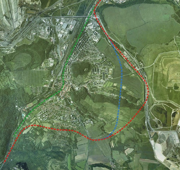

Našel jsem jen toto (z EIA), ale bohužel tam není varianta X. (A červená, B modrá, C zelená)

Varianta X je mrtva, ať žije varianta Z, že jsem si tenhle svůj čtvrtstoletí starý nápad nenechal patentovat :crazy:

Tak abychom se vrátili do reality, tak je nutné číst záměr nového posouzení, jehož cílem není verifikovat konečně správnou variantu, ale mít posouzené všechny myslitelné varianty. A tahle, pod názvem Z, no, co dodat....

V nově posuzované variantě Z oproti variantě X je vyjmutí přemostění řeky Bíliny a dalších stavebních objektů. Půjde jen o přímé napojení do tunelu.
Také jsem zvědav na cenu díla a škoda, že tady zřejmě napořád bude úzké hrdlo.
