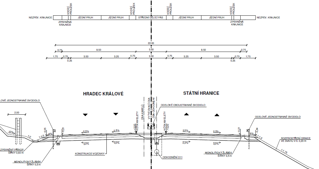

Ale to není stejné, jsou mezi S 21,5 na D46 a R 21,5 na D11 rozdíly.FlakY` píše:Honzl: S21,5/100 je například na většině úseků D46. Je třeba si uvědomit, že tato kategorie vznikla v době finanční krize s trvale předpokládaným sníženým rozpočtem pro MD.

Re FlakY: Ale ta R46 měla alespoň minimální zpevněnou krajnici, zatímco naše budoucí D11 ke hranici k širší plnohodnotné S8 (kat. R26,5) má mít jen ty ,,zálivy''. Znovu zdůrazňuji, že pro evropskou síť TEN-T (a doufejme po dodatečné stavbě kousku spojovací dálnice z toho oblouku na půli cesty z S8 k A4 za Bolkowem a logickému nárůstu dopravy Praha - Varšava na této trase) ta naše D21,5 bude naprosto nevyhovující ,,dálnice'' a být Bruselem, tak bych to odmítl financovat. Jeden známý tvrdí, že projekt zůstal jako na R11 a projektanti jen přepsali název na D11...

Lenny: O jaké rozdíly jde? Mimochodem, Vy určitě máte někde profil té paskvilové D11 rádobydálnice kategorie D21,5. Nemůžete mi sem hodit link? Prosím.

S 21,5:
Jízdní pruhy 4 x 3,5 m
Vnitřní vodící proužek 2 x 0,5 m
Vnější vodící proužky 2 x 0,25 m
Zpevněná krajnice 2 x 1,0 m
Nezpevněná krajnice 2 x 0, 5 m
Střední dělící pás 3,0 m
Celkem 21,5 m
Zde je PŘ kategorii R 21,5.
Celkem 21,5 m
- R_21_5.png (52.81 KiB) Zobrazeno 6788 x

Lenny, děkuju pěkně, za ten příčný řez R21,5 a info o S21,5. Vysvětluje to Vaší poznámku, že existují odlišnosti. Ano, S21,5 má jízdní pásy po 3,5m, zp. krajnici 1m a střední dělící pás 3m a R21,5 jízdní pruhy 3,5 a 3,25m a zpev. kraj 0,75m. Nevím, ale která z nich se teď jmenuje D21,5 hraniční úsek do Polska, nebo zda je to opět zcela jiná kategorie s jinými parametry, neb má místo těch krajnic ony zálivy, což jsou parametry nedálniční a nehodné TEN-T, jak zdůrazněno.

Bolí z těch rozdílů trochu hlava... Prosím vyjasnit.
