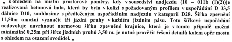

Ten už má zhotovitele https://vestnikverejnychzakazek.cz/Form ... play/85370Mosquit píše:Most na 33310 mezi obcemi Zeleneč a Svémyslice půjde k zemi v březnu 2019 (následně cca 6 měsíců výstavba nového)
Pod nový most se ale výhledově vejde jenom D28.
Dopis ŘSD z dokumentace uvádí mj. následující:
- Schránka02.jpg (94.46 KiB) Zobrazeno 9348 x

Uz kdyz se ta hala stavela, coz neni dlouho jsem si rikal co za bl.a jito tam povolilo. Z to zase bude problem az se nekdy bude chtit rozsirovat :-/

Ad most u Záp: to moc na přípravu pro D33,5 nevypadá... Takže se to bude zas za 10 let sundávat, achjo... To je tak složité to vypapírovat a vyprojektovat o něco širší, do budoucna? Že se radši postaví novej most v již nevyhovujícím uspořádání.
To samé počítám u Sadské na D11...
Re: D10 - Opravy
Vejde se to tam, už se to tu řešilo.
Re: D10 - Opravy
Vejde se tam šestipruh, ale ne D 33,5. A odbočovací větve musí být převedeny pod krajními poli mostu, kde se šikmá opěra upraví na svislou...
Re: D10 - Opravy
No jo, no
. Takhle to dopadá, když pravá neví co dělá levá, když chybí koncepce. Pak se to zachraňuje různě např. zde to odnese odstavný pruh. Ona ta norma na příčné uspořádání se aktualizuje častěji než připravované stavby a tak někde se staví nebo dokonce ještě připravuje v kategoriích, které se nemají projektovat více jak 10 let! (např.22,5 na D35 okolo Olomouce)
Re: D10 - Opravy
Než se vůbec začne s rozšířením, tak v té době už bude muset být postaven most nový
