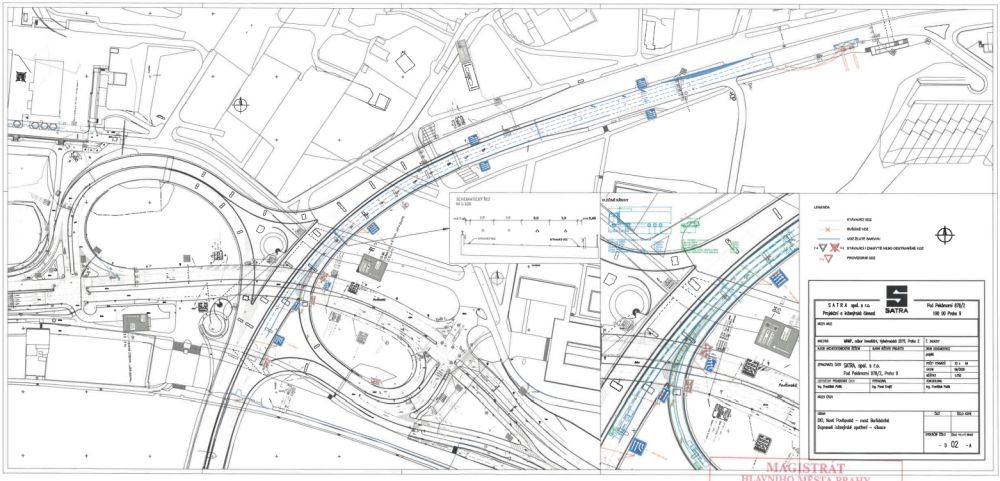

Od Blanky do Holešovic se bude stavět odbočovací pruh. Jeho smysl do doby dokončení MO mi uniká.

Tak buď je to nějaká relikvie ze stavby MO (a je potřeba to dodělat a peníze dočerpat), nebo je to příprava na dostavbu MO (pochybuju). Nebo nějak pokus o namalování 2 pruhů směrem do Holešoviček.
Edit: tak jsem měl pravdu:
http://www.tunelblanka.info/tri-roky-zkusebniho-provozu-tkb/ píše: V místech s většími kongescemi dopravy jsou na základě výsledků dopravních průzkumů prověřovány změny dopravního řešení. Jedná se aktuálně zejména o realizaci dvoupruhové rampy napojující ulici Povltavská na most Barikádníků pro odstranění kongescí v ulici Nová Povltavská (důvod regulací tunelů ve směru Troja), a prověřování úprav (ve spolupráci s FD ČVUT) na Barrandovském mostě, pro odstranění kongescí v ulici Dobříšská (důvod regulací ve směru Strahovský tunel).

Je to divné, protože po dokončení toho odbočovacího pruhu se stejně z pravého pruhu nebude dát udělat průběžný - v cestě bude stát vysazený obrubník toho trojúhelníkového ostrůvku. A dva pruhy na rampu se podle mě nemůžou nacpat, je to v oblouku a úzké, to snad i na Barrandovském mostě je na šířku víc místa...

Předpokládám, že proto tu rampu chtějí rozšiřovat?
Samozřejmě to taky znamená jen jeden pruh od Argentinské na mostě.

Má omezit uzavírání tunelu ve směru na Pelc Tyrolku. Auta vyjíždějící z Blanky pokračují většinou Holešovičkama nahoru k Liberecké. Úzké hrdlo nejsou Holešovičky samotné, ale připojení z této rampy do Holešoviček, aktuálně řešené jako připojovací pruh, pokud se nepletu. Aktuálně tedy 2 pruhy od Argentiské (z Holešovic) + připojovací od Blanky, které se musí porovnat do 2 pruhů nahoru k Vychovatelně.
Kolona pak vzdouvá až do Blanky, a provoz v něm je omezován.
Realizované opatření má nejspíš prověřit možnost vedení směru (Blanka)-Nová Povltavská-Holešovičky-(Vychovatelna) v dvoupruhovém uspořádání, tj. předpokládám, že směr z Argentinské bude nově jen jednopruhový, a to možná i připojovací zleva.

Já to slyšel jinak, bude to prý vypadat podobně jako na sjezdu z ulice K Barrandovu na Barrandovský most, tj. levý úzký a pravý pro všechny a z levého se bude na STOPku najíždět do pravého pruhu z Argentinské.

Podle mě to bude takový ten urychlovací pruh, kdy ostrá zatáčka ve dvou pruzích plus sloučení nahoře je rychlejší, než to samé v jednom pruhu. Známe to třeba při odbočení ze Seifertovi na magistrálu ve směru na Nuselák.
Jen by tohle mohli udělat i na nájezdu z Kbelské na Vysočanskou radiálu, tam se kamiony sunou méně než třicítkou a taky by hodně pomohlo, kdyby osobáky mohli přejet z pravého pruhu na nájezd, když se tam stejně hned rozdvojuje.

Na rampě se stále pracuje, tentokrát na vnitřním okraji kde jsou částečně odstraněny obruby a svodidla a zřejmě se budou dávat nová. Jestli se bude měnit dopravní režim a jak , to bohužel stále není poznat. Stále je to v režimu, že se najíždí jedním pruhem, který je oddělený cca 100-200 metrů dlouho hradbou balisetů od průběžného pruhu z Argetinské. Takže zařadit se můžete až po chvíli souběžné jízdy.

Úprava nájezdové rampy Povltavská > V Holešovičkách dokončena.
Podvečerní průjezd:
Re: MÚK Pelc-Tyrolka
Tak aspoň takto, když to tam o těch pár cm rozšířili a posouvali kvůli tomu i obrubník. Doufám, že to není konec salámu. :) :)
Takže teď se dá jet i levým pruhem až nakonec "šneka", dříve byl na odbočení jen jeden pruh a tvořila se dlouhá fronta v pravém pruhu mnohdy až téměř k výjezdu z tunelu. Máte-li někdo zkušenost zda nová úprava něčemu pomohla ve špičkách, tak jí prosím napište. Problém možná bude, že se teď bude ucpávat i směr rovně, který bude blokován levým odbočovacím pruhem .....
