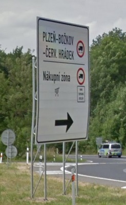

Vlad78
Příspěvky: 37
Registrován: 1.6.2017 23:24:58
Příspěvek od Vlad78 »
Nové místní cíle Plzeň
plzenbozkov new2.jpg (34.12 KiB) Zobrazeno 5538 x

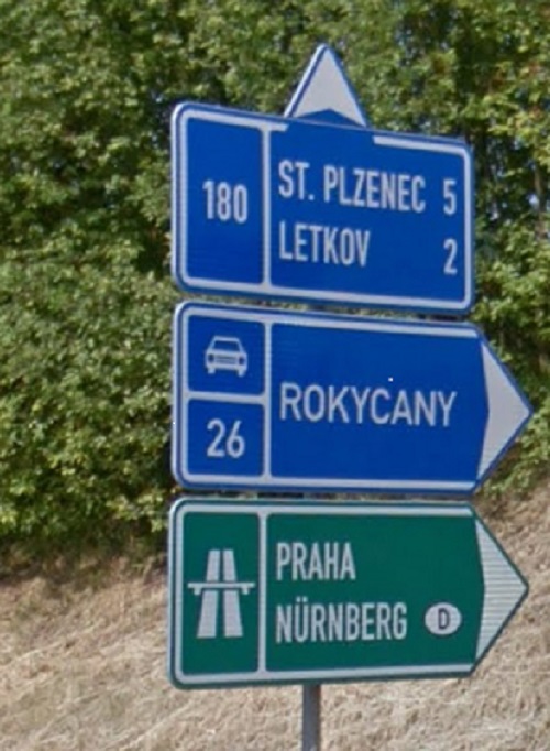

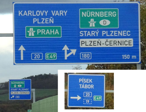

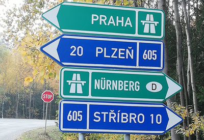

Vlad78
Příspěvky: 37
Další Norimberk...
Příspěvky: 2561
Změny v Plzni (symboly dálnice, Nürnberg, změna Nepomuku na Písek a doplnění Tábora):
- 2017+2018 vše co tu dnes je na těchto fotkách (ŘSD Praha)
- 2018 nasávací oblast D5 (ŘSD Praha)
- 2019 první třídy (ŘSD Plzeň)
- 2021? zbytek vnitřního města (Správa Statku Plzeň)
