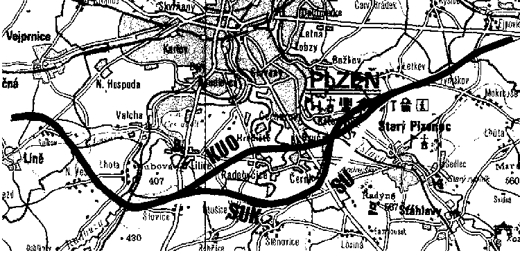

No ona se právě kvůli tomu přeložení obchvatu do Valíku dostala I/20 a D5 prakticky do stejný stopy, a rovnoběžky se prostě vykřižovávaj blbě .. původně měl okruh vést někde tady (přes Radbuzu nevim kudy, že by vysokym mostem přes přehradu?) a šlo to vykřížit v pohodě. Mmch v tomhle měřítku je ta zakreslená změť zvlášt půvabná.

Jonáš (trasování):

A původně - s variantou KUO - měla křižovatka vypadat jak? Čtyřlístek D5 s Nepomuckou?
Bobek
Příspěvky: 1636
Bydliště: MO
Re: Křížení - "čtyřlístky"
Příspěvek od Bobek »
Pavel: ano, čtyřlístek, ale s přeložkou.
