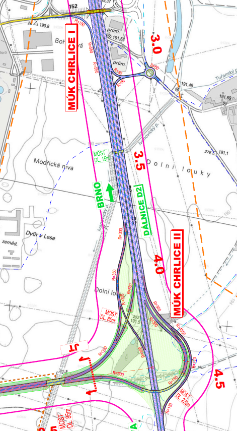

Ta vybraná varianta B je pro tranzit D1 Vyškov - D2 - D52, který tu tvoří nejvýznamnější směr, nejvýhodnější a umožňuje i poměrně plynulé napojení JZT (direktními a semidirektními větvemi). Napojení JT na D2 pak respektuje kolektorové uspořádání na D2 a počítá i s JZT:
Stav bez JZT:
A s JZT:
Příspěvky: 10447
Re: D52 Brno, jižní tangenta
Díky za obrázky. Já si myslím, že D43 kolem Brna nikdy nepovede, ale souvislé bylo myšleno jako prostě D43-MÚK na JT rozdělující se na D52 a D2. Ne jako pokračování souvislé dálnice D52.
Samotná varianta JT se mi už líbí, určitě lepší než A, kde by byly větší problémy s obyvateli.
K MÚK Chrlice II - Pěkné plány, určitě lepší než múk Brno-jih, ale nechápu trochu jednu věc. Směr JT-D2 Vyškov větev je pořád dvoupruhová, dokonce má dvoupruhové připojování :o Naproti tomu větev opačným směrem je jednopruhová, tomu moc nerozumím.
I v obrázku rozšířené múk kvůli JZT je to to samé v připojování na D2 směr Bratislava. Jednopruh JT-D2 a dvoupruh D2-JT ?? :crazy:
A malé postesknutí k tomu tvaru MÚK - prostě u nás se asi nedočkáme rychlých i semidirektivních větví (alespoň té JT-D2-Vyškov, která je prioritní), které budou určitě ve výsledku kratší (méně betonu a všeho), jednoznačně zaberou méně půdy, než takovéhle provedení, jediné co, tak bude potřeba delší (plynulejší) přemostění D2, takže možná vyjde o něco dráž, ikdyž v tomhle případě asi o moc ne, protože přemostění jsou i tak dosti dlouhá :?
Všimněte si, že tady je na to prostoru dvě prdele, v okolí žádní obyvatelé ?? Proč stavět méně komfortní stavbu, která zabere víc půdy ?
Za jednu věc jsem ale hrozně rád a jsem rád, že alespoň to souhlasí s mým návrhem a to jsou celou dobu dvoupruhové, někde dokonce třípruhové kolektory vedle D2 :ok: :ok:

Koukam, ze projektanti teto muk necetli diskuzi o muk Sedlice...
AF-1
Příspěvky: 594
Příspěvek od AF-1 »
OT: Myslim, ze tomu, kdo pojede ctvrthodinu po dvoupruhove D43 nebo D35, bude deset sekund na te, ci one rampe celkem sumak..
No. Mne ani tak nejde o ten cas. Jde o to, ze se tady lamentuje nad tvarem muk Sedlice a odpovedi je to, ze to je stary projekt a ze dnes by se to uz resilo jinak. A ejhle, mame tady zcela novou stavbu, jejiz projekt prave vznika, a reseni je aspon 20 let stare a stejne spatne... Co to tam je za zakruty na tech mostech, to je jak ty tobogany na D0 x D5, ne?
Honey72 k muk Sedlice: Ale no tak. Křižovatka a nejen tato byla navržena ještě v dobách "ranného" rozvoje dopravy v republice, tj. v 90. letech. A ke všemu ještě podle normy dálniční MÚK s pouhou rychlostní silnicí. Nikdo tenkrát netušil, či spíše nepočítal, jak hodně doprava naroste a že z R35 se stane D35.
Příspěvky: 10447
Přesně tak, nejde o čas. Když už, tak jde o komfort a "bezpečnost", protože se nebude muset tolik brzdit a zatáčet. Ale hlavní věc je, PROČ stavět méně komfortní stavbu, která ještě zabere více půdy. To jsou 2 hlavní negativa dohromady. Když se projektují múk a jsou na stole nějaké varianty, tak nejvíce rozhoduje plynulost/bezpečnost provozu vs zábor půdy. A pak samozřejmě také cena. A tady je vybrána varianta, která je pro oba hlavní faktory negativnější.
Jak bylo správně nazváno, vznikne další zprasená křižovatka jako Sedlice, která ale byla postavena o 20 let dříve...
Tak ono nejde o komfort, ale o eliminaci tvorby kongescí :(
Myslíte, že ty křižovatky v cizině předělávají kvůli komfortu?
Jde o to, že pokud při vyšších intenzitách zbrzdíte proud vozidel ze 130km/h na 60km/h, tak se z toho vytvoří kolona na celou špičku ...
