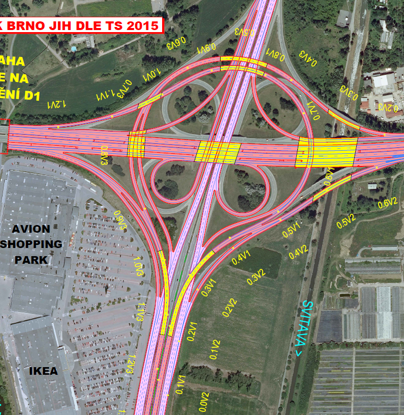

V souvislosti s diskuzí o jižní tangentě, bych se tu vyptal na pár věcí ohledně zkapacitnění toho úseku mezi velkými múk, dále souvisejícího zkapacitnění D2, ale hlavně MÚK Brno-jih. Některé věci mi nejsou jasné bohužel ani z letáků řsd. Děsím se nejhoršího.
Takže nejdříve dvě věci, nejzásadnější ... jak jsou namyšleny pruhy v průchodu těmi hlavními 2 MÚK ??
Z řečí z letáku - "Od začátku stavby (múk Brno-západ) až po MÚK Brno-centrum bude dálnice rozšířena na šestipruhové uspořádání .. Tvar křižovatky zůstane zachován, budou však
doplněny oboustranně kolektory podél dálnice D1. .... Za křižovatkou (Brno-jih) opět začíná šestipruh. Odbočení a připojení křižovatky je dvoupruhové " Toť vše. Něco ohledně těch pruhů navíc neodpovídá obrázku, který sem někdo dříve vložil...
Doufám, že při průchodu MÚK Brno-centrum jsou plánovány normálně 3-pruhy+1 pruh kolektor ? Protože pokud ne, tak je celé zkapacitnění na dvě věci.
Jiná věc je na MÚK Brno-jih, tam je zase nezbytné, aby (alespoň ze směru od Ostravy) byl odbočovací pruh dvoupruhový a to i v místech, kdy jde ještě další pruh rovně a poté odbočuje do centra. Viděl bych to minimálně na "rakouské" řešení, když už ne 3 pruhy vedle sebe, každopádně k D2 musí jít pořád 2 pruhy, když je to i směr Vídeň. Jinak je zkapacitnění za několik miliard pouze přestavba vratné větve na semidirektivní. :?
A třetí věc, která mě zajímá je D2. Oboustranné kolektory vedoucí z centra Brna až k jižní tangentě, zahrnující do sebe obě nákupní centra+chrlice+modřice mi přijde jako parádní řešení. Stejně tak bude již na MÚK Brno-jih a "MÚK D2xJT" oddělena doprava směřující ze všech směrů právě na nákupy či do Chrlic/Modřic. Vzhledem k tomu, že by se kolektory mohly zdát zbytečné, vede jimi právě i tranzit Vídeň-Ostrava. Nemám nic proti, akorát by mě zajímalo, zda budou v celé délce dvoupruhové. Úplně vidím, jak vedou dva pruhy od JT, pak jdou do jednoho, připojí se sjezd Chrlice, pokračují dva, levý dál, pravý do Ikey :? atd. Pokud to myslí s kolektory vážně, myslím, že je nezbytné mít všude dva pruhy plus vždy odbočovací+připojovací. Jediný úsek, kde by jeden pruh stačil je mezi chrlicemi a JT, ale je to skoro 2 km, to si nelajznou jeden pruh. Snad nedojde na zhovadilost typu múk Sedlice, kdy pár metrů jeden pruh a za chvíli stejně 2 :lol:
Navíc připojuji můj amatérský návrh právě MÚK Brno-jih a navazujícího rozšíření D2.
Namaloval jsem to někdy o prázdninách ještě předtím než jsem založil účet zde na fóru. Můj návrh nepovažuji za ideální, ale MINIMALISTICKÝ - prostě bych řekl, že úspornější už být nemůže. Omlouvám se za kvalitu :oops: a možná matoucí "vodorovné značky" - jsou tam značky států, značka centrum a značka nákupního košíčku. :mrgreen:
PS: tu jižní tangentu berte s rezervou, jak tvar, tak přemostění, jde jen o "pruhy".
PSS: Délku připojováků a odpojováků berte s rezervou, ať už na D2 odpojení do centra nebo rozplety na D1, jinak by se to nevešlo na jednu A4 :mrgreen:
A jeden nedostatek (v obrázku mém i ŘSD), kterým je připojovací pruh směru Brno centrum-Praha by šel v reálu vyřešit kulantně tak, že by se využila stávající dálnice, a připojovacím pruhům od D2 ať už jednomu nebo dvoum by se postavil nový most přes Svratku a až poté by se připojil/y. Ušetřilo by se za nový most pro celou D1.
https://mara96.rajce.idnes.cz/D1xD2/#
Samozřejmě v ideálním případě by bylo, kdyby např. D2 klasickými odbočovacími pruhy nejprve odpojila směr centrum, potom směr ostrava a pak by 2 pruhy pokračovaly na D1 směr praha. Nebo kdyby alespoň pokračovaly do připojení aut z kolektorů, kde by šly do jednoho a připojila se zmíněná auta a dál šel buď jeden pruh k D1 nebo 2. Ale je tam více "nedostatků", další co mě hned napadá je, že auta jedoucí z IKEA to budou mít přes 2 pruhy do centra, ale říkám, myslím tímto naprosté minimum.
Závěrem bych řekl, že mám docela obavy, aby vůbec k něčemu takovémuhle došlo, protože jak pozoruji práci ŘSD, tak to může být ještě úspornější. Bohužel se ale může díky tomu stát, že zkapacitnění SAMOTNÉ D1 bude v praxi maximálně srovnatelné se současným stavem a význam zkapacitnění bude menší, než kdyby se pouze jednoduše "všude přidal pruh".
A sory za román, jsem spisovatel a potřebuju se asi vykecat :mrgreen:

Pěkně rozkreslené. Vidím tam problém v křížení proudů Brno-IKEA a Praha-Vídeň. IKEA (+ přilehlé OC) by si zasloužily vlastní kolektor, nebo úplně nejlépe dopravní napojení nějakou vlastní komunikací severně od D1 (sci-fi). Jinak tam vždycky bude na krátkém úseku zmatek, kde se motá místní provoz a tranzit.
Re: [D1] Kývalka – Holubice, rozšíření na šestipruh
Pro srovnání přikládám, odsouhlasenou podobu MÚK:
Připomínám, že tranzitní doprava na D2 a D52 pojede vnitřkem a kolektory slouží primárně pro lokální dopravu, byť umožňují i pokračování dále na D2 a D52...
Situace k jižní tangentě přiloženy do fóra k D52..

MÚK Brno-jih a Brno-centrum mají přes křižovatku 4 průběžné pruhy. Krajní pruhy se stávají přídatnými.
Příspěvky: 10451
Děkuji všem za reakce, především pak za obrázek mapmana, který mě bohužel potvrdil obavy z úsporných plánů ŘSD. :(
Pokud jsem to pochopil správně (i díky návrhu JT) tak veškerý tranzit z D1 od Vyškova ať na D2 nebo D52 jede doprostřed a až jižněji se zase od D2 odpojuje a jede na jižní tangentu. Tomu naprosto rozumím a je to od ŘSD velkorysé kvůli složitější MÚK Chrlice II s vlastně trochu "zbytečnými" větvemi.
Nejsem si však jist, zda bude ve výhledu na D2 stačit pouze 4-pruh po JT :shock: Mohl by stačit, pokud je to namyšleno tak, že prostě veškerá auta, která jedou z jihu po D2 do Brna, tak už v MÚK Chrlice II uhnou do kolektoru. Stejně tak auta z Brna jedoucí na D2 a dál na jih, tak se připojují na dálnici až v múk Chrlice II. Z mapmanova návrhu to tak vypadá, ovšem v letáčku ŘSD jsou těsně pod MÚK Brno-jih odpojovací pruhy z D2 do kolektoru do centra a naopak. :?
V čem už ale ŘSD není velkorysé, ba spíš nepochopitelně úsporné, je počet pruhů na větvích Vyškov-D2 a D2-Vyškov. Prostě pokud to bere tranzit z obou dálnic, jak může proboha stačit jeden pruh ??
Ale co je ještě mnohem horší, přímo brutální problém, (doufám že jen chyba v obrázku) tak tento jeden pruh bere v jednom místě (rozdvojení odbočovacího pruhu z D1 od Vyškova na D2 a centrum) ještě dokonce i auta mířící do kolektoru. To už je teda totální prasárna. To mě mapmane prosím vyveď z omylu, ale na obrázku to tak je. :)
Oni vlastně vezmou všechna auta, která křižovatkou projíždí v současném stavu, přidají tranzit D52-Vyškov a tohle všechno nechají v jednom pruhu. :twisted:
Dovedu si představit 2 souvislé odbočovací pruhy a jeden poté do kolektoru pro obch.centra, Modřice, Chrlice - to je minimálně 20 tis. vozidel, a druhý pruh pro tranzit na obě dálnice. Budiž, když už ne 2 pruhy jen pro D1-D2+D52 plus třetí (pouze odbočovací) pruh pro kolektor.
Ale tohle je naprostá kravina přece.
Stejně tak opačný směr - měly by se dát dohromady 2 pruhy (D2 a kolektor) do průběžných, poté připojit pruh vedoucí z centra Brna - normálně do dvou - a poté připojovat k D1 stylem, že levý pokračuje jako průběžný a pravý zaniká. Ne u nás se všechno natvrdo nasere do jednoho a ten pak vesele pokračuje jako průběžný, takže efekt zkapcitnění je vlastně ponechání současného stavu, pouze se změní tvar větví :zvraci: :zvraci:
Stejně tak nechápu naši ŘSĎáckou idiotskou logiku stylu MÚK Sedlice, kdy větev D2+kolektor-Praha jedou po spojení pořád dva pruhy a před koncem jdou do jednoho. Sakra my neumíme udělat dvoupruhové připojování na křižovatce za 2 nebo kolik miliard :roll: :(
Můžu poprosit o vysvětlení ?? Tohle přece není o penězích přidat jeden pruh délky cca 500 m, most přes řeku se stejně musí stavět nový i podle obrázku... Je to o tom, že to navrhnul totální idiot, který neviděl dálnice v zahraničí ?? Prostor v tomto případě také není omezující. Absolutně nechápu.
Hlavně že máme MÚK D35+D1 a normální dvoupruhové připojování/odpojování plus 6-pruh v místech, kde jezdí +- 30 tis. aut. Páni z ŘSD by si měli uvědomit, pro jaké intenzity se MÚK Brno-jih staví - v současnosti a hlavně v budoucnu po zprovoznění JT.
Naproti tomu kolektory mi připadají velkorysé :ok: ... to budou tři pruhy pokračovat až k MÚK Chrlice I, kde jeden odpadne ? (pro info sjezd Chrlice I je minimálně tak 15 tis. aut, takže bych to pochopil, ovšem z obrázků v tématu jižní tangenty to tak nevypadá :crazy: )
Díky za objasnění ? Je teoreticky alespoň možné to ještě změnit ? Tyvole je mi fakt smutno z veřejných peněz, křižovatka za miliardy a je postavená jak v 90. letech v německu nebo rakousku :zvraci: Ani zdaleka se nebude podobat křižovatkám v polsku v současné době :cry:
Teď na konci psaní mě napadl důvod, proč to s těmi pruhy takhle je .. ŘSD asi počítá, že současně s touto modernizací se dokončí a zprovozní D55 v celé délce plus I/38 se celá přestaví na 3 nebo 4-pruh pouze s MÚK od hranic až k Jihlavě. Jinak si to neumím opravdu vysvětlit.

Trupman píše:Pěkně rozkreslené. Vidím tam problém v křížení proudů Brno-IKEA a Praha-Vídeň. IKEA (+ přilehlé OC) by si zasloužily vlastní kolektor, nebo úplně nejlépe dopravní napojení nějakou vlastní komunikací severně od D1 (sci-fi). Jinak tam vždycky bude na krátkém úseku zmatek, kde se motá místní provoz a tranzit.
Pokud máte na mysli Praha-Bratislava, tak k tomuto křížení tam nedochází. Praha-Vídeň tady ani neprojíždí, jede předchozí MÚK na D1 ;)
Jinak připojení obchodního centra, tak jak je na obrázku od mapmana mi přijde v pořádku. Bohužel daleko velkorysejší než samotné zkapacitnění křížení D1xD2 :(
Proč proboha přes MÚK Brno-centrum jen 2 průběžné pruhy ?? Celé zkapacitňování k hovnu .. Místo toho aby se úsek mezi těmi múk plánoval jako 8-pruh, tak plánují 4-pruh v průchodu malou křižovatkou s jediným tranzitním směrem a to Praha-Vídeň, spíše D1 po Jihlavu-Vídeň, protože auta jedoucí více od Prahy, začnou během pár let volit cestu po I/38 (kvůli obchvatu znojma a navazujícímu třípruhu v rakousku)
