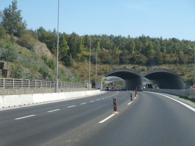

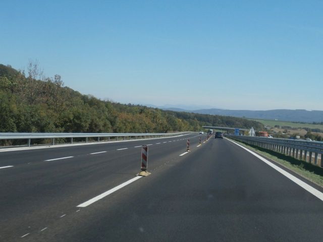

Dnes jsem zachytil na fotografický aparát novou úpravu stoupacího pruhu na D35 mezi Lipníkem a Velkým Újezdem. Zajímavé je, na CB je to ještě postaru, tzn. končí pruh úplně vlevo. Na AB, který se opravoval (či dával jako náhrada za CB), je již nová úprava - úplně vpravo je již pruh stoupací. V uzavřeném JP je již vypadá to položena finální vozovka.... Akorát nechápu, proč zase nahrazují CB méně odolným AB a to především zde ve stoupání. Vždyť při té obecně mizerné kvalitě prací budou v tom odstavném pruhu za chvíli koleje jak na nádraží. No a když už je teda všude vidět odklon od odolného CB (a to i na úsecích, kde vzhledem k zatížení ja dávat AB naprostý nesmysl), proč se na D1 PR - Lipník dává opět CB? V tomto ta koncepce na ŘSD dle mě jaksi chybí...
Přechod mezi starou a novou úpravou stoupacího pruhu (v protisměru). Na CB povrchu je ještě průběžný pravý, na novém Ab jž prostřední pruh.
Nová úprava vede i tunelem - vpravo je místo průběžného stoupací pruh.
Úsek mezi Lipníkem a tunelem je již v nové úpravě.
