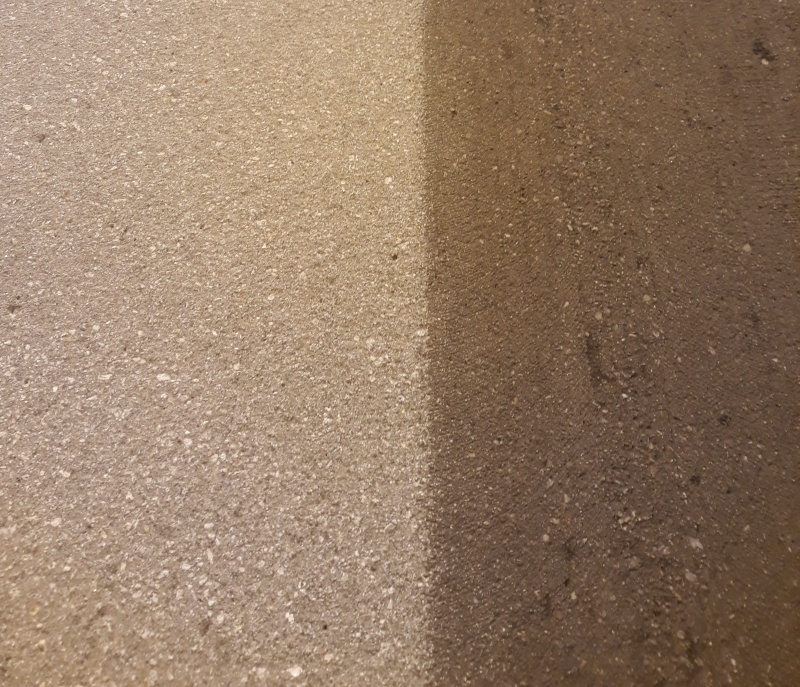

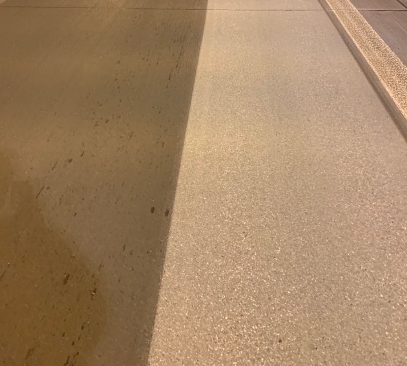

Jak vypadá CB povrch před a po obnově protismykových vlastností metodou "brokování":
- brokovani1.jpg (166.99 KiB) Zobrazeno 11582 x
- brokovani2.jpg (275.95 KiB) Zobrazeno 11582 x

Re: Rozdíly AB / CB
Toto jsem zaznamenal na 4704 v pravém pruhu, cca od km 303 do 300.

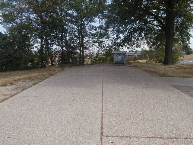

Nevím, jestli to dát sem... ale pořídil jsem fotku CB krytu na bývalé silnici I/46 u Žešova. Jedná se o nyní slepou část, která slouží k obsluze žešovského hřbitova. Je nepoužívaná už od 70. tých (?) let, kdy byl dohotoven obchvat Žešova, tenkrát ještě jako silnice I. třídy... Je vidět, že beton je ještě téměř jako nový, betonáž musela proběhnout nedlouho předtím.... To by ale mohl vědět Lenny... V pozadí je za chroštím vidět nynější nadjezd sil. II/433 přes D46, ihned za koncem "betonky" je sráz a pod ním sjezd od Brna k II/433 z D46.... Hřbitov je vpravo. Betonka pokračovala v přímé až do centra PV, nevím už ale, kde v tomto směru končil beton a začínalo něco jiného. Dlažba??? Na opačnou stranu je beton až za mostek přes Hranečnice. Mezitím je stále i kus dlažby (údolí Určického potoka).... Je to už ale poměrně dezolát, je rarita, že to přežilo až do dneška...
- CB kryt Žešov.JPG (96.69 KiB) Zobrazeno 10935 x
Re: Rozdíly AB / CB
K tomu jsem našel pouze tento záznam v archívu:
I/46 Brodek - Žešov, Zemský úřad, 1937, Rekonstrukce
Re: Rozdíly AB / CB
Zvláštní, že příčné dilatace na sebe nenavazují. Takhle se dřív stavělo?
Tomas 1975
- Příspěvky: 977
Re: Rozdíly AB / CB
Ano bylo možné takto stavět... V tomto případě kladl finišer vozovku po polovinách a každá má jinak spáry...nekotvené.....
Třeba část silnice Praha - Kolín měla spáry přes celou vozovku (Konstruktiva a.s.) a další tak jak je na fotce..
Pokud jsi koukal v sobotu na film Most u Remagenu tam je vidět původní betonová vozovka z třicátých let na silnici jižně od Prahy.... A ty spáry jsou také po polovinách....
