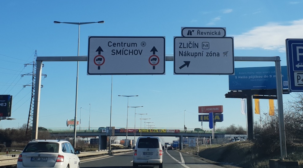

V období 13.2-29.3. bude komplet vyměněno značení na nový systém na celé Rozvadovské radiále.
Re: Značení komunikací v Praze - dálkové vs místní (uliční)
Přidáme obrázek první značky:
Příspěvky: 6194
Cedule fakt hezké a mnohem přehlednější než ty původní, už chudinky několikrát přelepované :-)

Příspěvky: 2018
Hezke, ale jedna rypava - ta cedule P+R tesne pred portalem zustava?
Příspěvky: 6194
Nejrepej :-) Tu ceduli vpravo nevidíš celou, je to světelná tabule s počtem volných míst ;) Viz můj odkaz na mapách Google.
Příspěvky: 2018
To je sice pravda, ale urcite ma mezi temi znackami byt treba nejaky rozestup, a nebo nejlepe maji byt ty pocty stani primo na tom portalu. Obzvlast kdyz se Praha snazi zachytavat auta na periferii. Podle me by to mel byt mnohem vyraznejsi cil nez ten mini symbol.
Jenže bohužel značení volných míst na P+R Praha/TSK vnímá jako samostatný systém a do orientačního značení ho inkorporovat moc nechce. O tom, že je tenhle zastaralý panel P+R špatně umístěný a zralý na výměnu, není vůbec třeba diskutovat, to je jasný...

Jen skromný dotaz nemyšlený nijak ironicky. Proč se to centrum prvně napíše a pak je tam ten symbol ? Nebylo by smysluplnější napsat "Praha" a vedle toho kroužek s tečkou ? :)
Příspěvky: 6194
Symbol vedle nápisu centrum se píše úplně stejně jako symbol k nápisu nádraží, letiště, obchodní centrum apod. A za druhé, proč psát Prahu v Praze ? :-) Ano, samozřejmě se dává symbol centra k názvům města, např. na obchvatech či před odbočkou k obchvatu apod.
