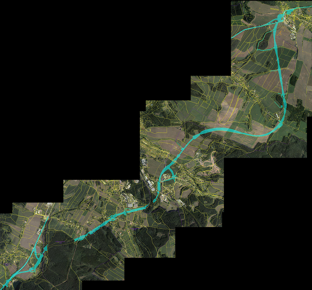

Příspěvky: 2665
Re: I/16 Nová Paka - obchvat
aktuální stav vykoupených pozemků:
plné rozlišení cca 4MB:
stav k 19.1.2019
stav k 17.12.2017
stav k 18.2.2017
stav k 1.2.2016
stav k 16.2.2015
I-16 Nová Paka - obchvat 2019-01-19 1000px kv11.jpg (479.11 KiB) Zobrazeno 39886 x
Má někdo info, na čem váznou ty nevykoupené? Respektive v jakém to je stavu? Díky.

Níže jsem dle mapy od Jirky odhadl, co za parcely ještě chybí. Možná jsem něco přehlédl nebo naopak zahrnul navíc.
Dle aktuálního letáku chybí dořešit 2 LV, předpokládám tedy, že to jsou ty 2 pozemky ve vlastnictví fyzických osob. Nikde žádný záznam o vyvlastnění apod.
k.ú.Vidochov
9/12 Státní pozemkový úřad,
1190/30 Správa silnic Královéhradeckého kraje
k.ú.Štikov
381/33 Město Nová Paka,
st. 253 GasNet, s.r.o.,
604/85 Město Nová Paka,
k.ú. Nová Paka
976/8 SJM Duleba Jan a Dulebová Doubravka,
4240/1 Správa železniční dopravní cesty, státní organizace,
4243 Správa železniční dopravní cesty, státní organizace,
k.ú. Pustá Proseč [776556]
190/14 Lesy České republiky, s.p.,
191 Lesy České republiky, s.p.,
192 Lesy České republiky, s.p.,
193 Lesy České republiky, s.p.,
k.ú. Studénka u Nové Paky
254/15 Lesy České republiky, s.p.,
254/3 Lesy České republiky, s.p.,
k.ú. Kumburský Újezd
403/1 Rybová Miloslava, Skrbek Ladislav
st. 62/1 Město Nová Paka
