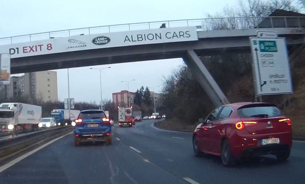

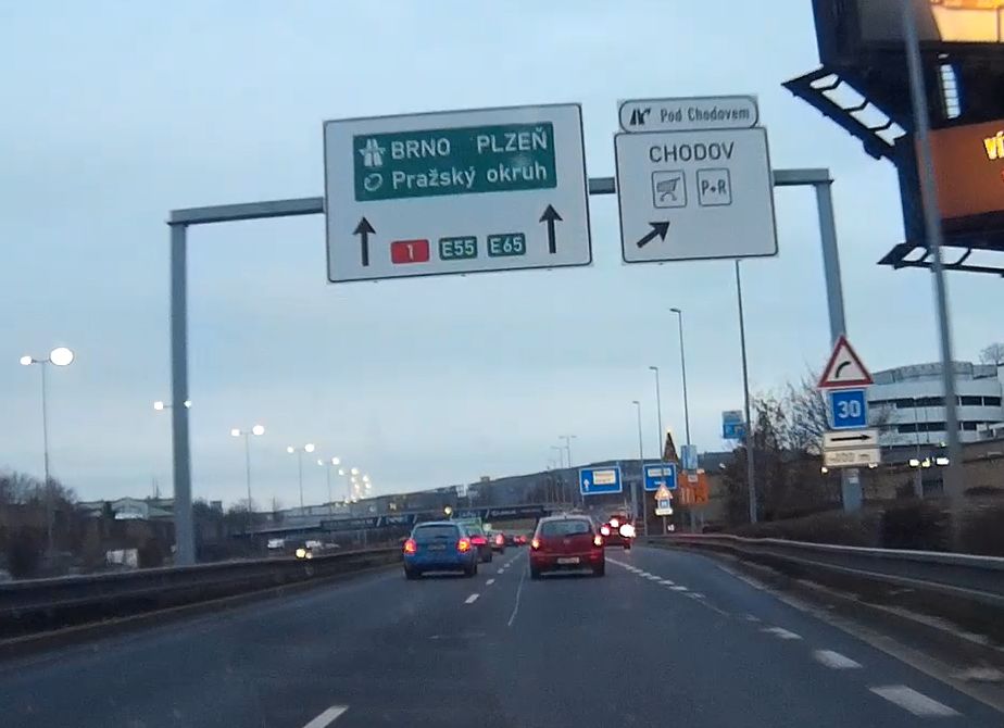

Tak se dočkala Spořilovská směr D1:
Původní stav: https://mapy.cz/s/derosuneke
Původní stav: https://mapy.cz/s/kovasurole
Mimochodem, kvůli výměně portálu byly dočasně sneseny "brány" úsekového měření...
Původní stav: https://mapy.cz/s/nevuraduco

Líbí se mi to. Jen by mě zajímalo, co bude s tou Plzní. Ta se po dokončení 511 sundá? Protože pro osobáky to není, ty pojedou už teď po JS, takže předpokládám že je primárně pro náklaďáky co přijedou od Štěrbohol - a ti spolu s 511 z této trasy zmizí.

Nejen Sporilovska. Nove jsou vymeney i cedule u exitu Na Strzi a jinde na 5. kvetna. Pokud jsem teda nezaspal, a neni to tak uz mnohem dele.

Ta tabule u Chodova, až nyní sem si uvědomil, že ta původní byla vlastně špatně. Místo IS6g tam bývala IS 6f, což mohlo mást. Na druhou stranu včas řidičům ukazovala situaci, že se sjezd rozvětvuje.
https://www.google.cz/maps/@50.0337136, ... 384!8i8192
Saljack
Příspěvky: 596
Re: Značení komunikací v Praze - dálkové vs místní (uliční)
Příspěvek od Saljack »
Honey72 píše:Ta tabule u Chodova, až nyní sem si uvědomil, že ta původní byla vlastně špatně. Místo IS6g tam bývala IS 6f, což mohlo mást. Na druhou stranu včas řidičům ukazovala situaci, že se sjezd rozvětvuje.
Mě teda ta stará tady přijde více srozumitelná.

ElWapp píše:Líbí se mi to. Jen by mě zajímalo, co bude s tou Plzní. Ta se po dokončení 511 sundá? Protože pro osobáky to není, ty pojedou už teď po JS, takže předpokládám že je primárně pro náklaďáky co přijedou od Štěrbohol - a ti spolu s 511 z této trasy zmizí.
Proč by měla mizet? Stále to bude platný směr pro toho, kdo už zde bude a bude chtít na Plzeň. Naopak bych čekal že tam možná po dostavbě přibyde i Dresden (Ústí) a Hradec.
balance píše:Tak se dočkala Spořilovská směr D1:
Tak tady moc nechápu proč odebrali zelenou.
:roll: :roll: :|
Příspěvky: 2018
Pro takove pripady, pokud nechteji jet ligickou trasou po MO a radialach, ma byt tak maximalne smerovka na Prazsky okruh. Plzen, Hradec ani Usti urcite ne. Vzdyt je to na opacnou stranu.
