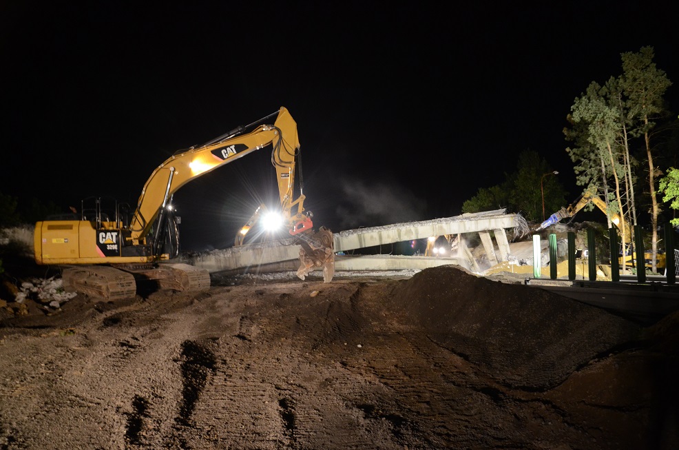

Včerejší demolice byla svým provedením originální. Přišlo mi, že na všechno mají stavaři hodně času. Stihli to nakonec zprovoznit včas? Odjížděl jsem po půl dvanácté, poté co most spadl.
