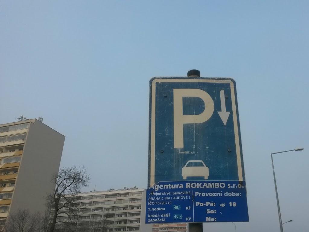

Parkovišť, kde je prosté P a pod nim na dodatkové tabulce informace o placeném parkování, takových je spousta. Ta dáma by jistě vzala lísteček, nechala si otevřít závoru a pak nechtěla zaplatit, že je tam blbá značka

Re: Dopravní značky všeobecně
Tohel byla taky dobra prasarna: V noci ta spodni, i tak pochybna tabulka, nebyla videt, nebot ten vrsek odrazel svetlo ponekud lepe.
Rano chteli zplatit. Nezaplatil jsem, at zavolaji koho uznaji za vhodne. (Uz ani nevim cim vyhrozovali. Jestli MP, Policii, pokutou, ...) Po peti minutach to typek ve veste vzdal a rekl at jedu. Brzo to budou dva roky a nic neprislo.
Ta značka není platná, tudíž na nic neměl nárok.
- Příspěvky: 6193
Pozbývá platnost už to šipkou
Nejen, že po Vás nemohou chtít peníze, ono to parkoviště ani neexistuje. A i kdyby šipku někdo uznal, tak jen tolik, že u značky parkoviště končí
A směrová šipka směrem dolů u nás také neexistuje.

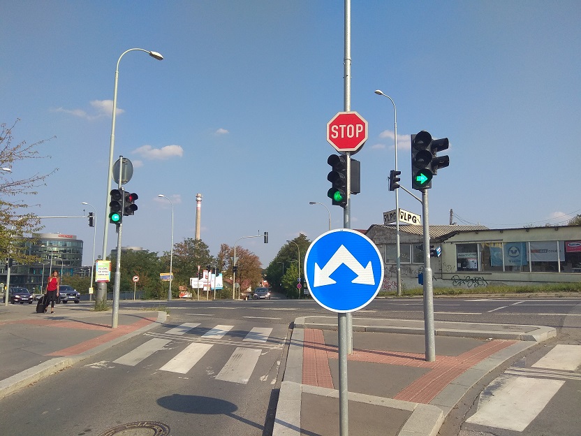

Jedna krátkodobá z Brna:
Tady zavřeli na pár dní odbočovací pruh vpravo a do větve pro levé odbočení dali před semafor značku C2f. Na svělech je ovšem pouze šipka vlevo. Chápu to správně, že je pro odbočení vpravo světlo irelevantní a teoreticky dám jen přednost na hlavní a jedu? Ne, že by to šlo (vždy tam někdo stojí), jen pro info...
Pro odbočení vpravo by tam měla být správně umístěna S05 zelená šipka nebo vyměnit sklíčka namísto šipky na plné kolečko., ale předpokládám, že nikdo tuto signalizaci nemá jen tak skladem, takže by jí mohla eventuálně nahradit zelená šipka nalepená na plechu, jak to u některých křižovatek bývalo dříve. Ale také netuším, jestli je to možné, tato trvalá značka už u nás neexistuje, jako třeba v Německu.
Takže to beru tak, že to nikdo na těch pár dní neřeší a počítá se s tím, že každý raději na tu zelenou počká
Jelikož je křižovatka řízena světelnými signály, tak by do ní nikdo ani vjíždět neměl. Nejsme v Americe .-)
