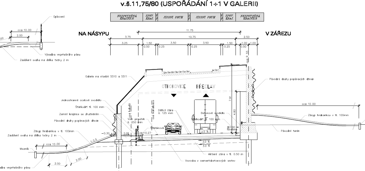

Tady je vzorový řez.
- vz_pr.png (74.67 KiB) Zobrazeno 14603 x

Provoz v polovičním profilu, odstavné pruhy tím pádem poměrně úzké pro oboustranný provoz. Jsem zvědavý, jakou tu policie s hasiči zvolí rychlost. Přece jen galerie je u nás něco zcela nového, natož kandidátka na zápis do knihy rekordů
Jet tak dlouhý přímý úsek bych sedmdesátkou opravdu nechtěl.
Re: [D55] 5511 Bzenec-Přívoz – Rohatec (průchod ptačí oblast
Návrhovou rychlost to má 80 km/h. Je to o 25 cm širší klasická S 11,5.
