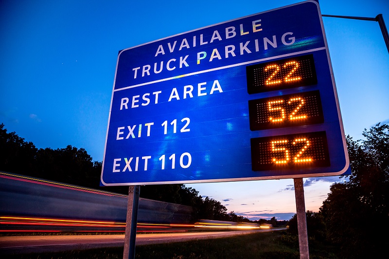

Hezky ty odpočívky budou vypadat. Hlavně přestavět a udržovat hned ty první odpočívky za hranicemi, jsou naše vizitka, zatím bohužel strašná.
No a teď ještě tohle a celý systém mít v aplikaci:

Toto snad již letos na 5 odpočívkách na D1 u Ostravy.
Hraniční nové budou v pohodě, horší je to u těch starších D2 Lanžhot a D5 Rozvadov (ale ten je taky už mnohem lepší).

A jak bude reálně sledovaný počet volných parkovacích míst?

Magnetometry umístěnými ve vozovce plus se přidávají dohledové kamery aby situaci na odpočívce mohl zkontrolovat i operátor NDIC.
Obecně je těch technologii několik, na D5 Šlovice se předpokládá nasazení několika zároveň pro vzájemné porovnání. Magnetomtery jsou nejjednodušší a nejlevnější.
